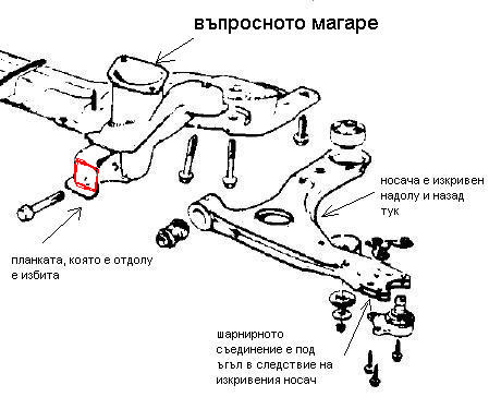

Използван снимка на колега от форума, но идеята ми е да се среже там където съм очертал с ЧЕРВЕНО, да се извади самия носач напред, да се развие болта и после пак да се завари и може би подсили с някаква планка->

Лошоооо ....
A дaли нямa дa стaне с рaзпробивaне през дупкaтa откъдето минaвa болтa и след товa екстрaктор ?
Твоя вaриaнт ме стресирa достa , зaвaрки тaм и рязaне ми се струвaт неприемливи ? :h020

Играно е вече - за да стане лесно и бързо, режеш моста и заваряваш после обратно. За да стане здраво и технически правилно - сменяш моста със следващия или прекарваш дни на ред в мъчене на болта да излезе и евентуално го изваждаш. Трябва да срежеш болта или да го разпробиеш, за да извадиш носача, после да махнеш и парчето болт от магарето. С екстрактор много трудна работа - болта е доста здрав и спича много здраво в резбата - най-много да строшиш екстрактора в болта и да се наиграеш (парчето екстрактор не може да се извади после от там и не може и да се дупчи - закалено е доста). Ще прибегнеш до оксижени за греене и други техники и в крайна сметка ще загубиш няколко дни и доста повече пари, от колкото да вземеш един друг мост и да го оправиш в рамките на няколко часа. Иначе ако се мъчиш няколко дни и пак стигнеш до рязане, съвсем си назад - хем си загубил време и пари, хем в крайна сметка ще ти трябва да смениш магарето или пак ще бъде рязано и заварявано. Болта е М10 или М12 беше, за да се скъса, трябва доста зор, представи си колко здраво е спекъл в резбата си и след като махнеш носача какво правиш, като ще стърчат макс. 3-4мм от болта извън резбата - или режеш моста (не го препоръчвам) или го сменяш. Играх си на място (на подемник с доста условия) да спася магарето - не стана. Свалих магарето, за да се работи по-лесно по него, извадих носача, играх си с болта как ли не - екстрактори, греене с оксижен, рязане, заваряване на гайка на парченцето болт и т.н. и т.н. В крайна сметка пак смених моста, ама си играх 3 дни преди това и потроших маса време, нерви и пари да се опитвам да направя нещо по въпроса.

Проблем 1 е ,че гайката е вътре в самото магаре и за да се накисне качествено със спирачна течност, трябва да се накисне половината магаре. Проблем 2 е, че спирачната течност е много агресивна към боята и магарето ще остане без боя вътре при гайката (то вътре е кухо,където е гайката) и ще ръждяса и изгние порядъчно и пак ще трябва да се смени в крайна сметка ама не сега, а след година примерно, когато ще се откъсне ухото от магарето (виждал съм го на живо как изглежда).Поради същата причини рязане и заваряване не е добър вариант - от нагряването пада боята около заварките и вътре остава незащитено от вода и изгнива отвътре навън.
Екстрактор и шпилковадач е едно и също и проблема е, че е закален - зор, зор, зор и или болта се развива (рядко се случва при тези болтове, понеже са много големи и здраво запичат) или шпилковадача се чупи на две на равно с болта. След това не можеш да разпробиеш болта заради парчето екстрактор, отделно и него не можеш да извадиш от отвора на болта понеже не стърчи за да го захванеш.
