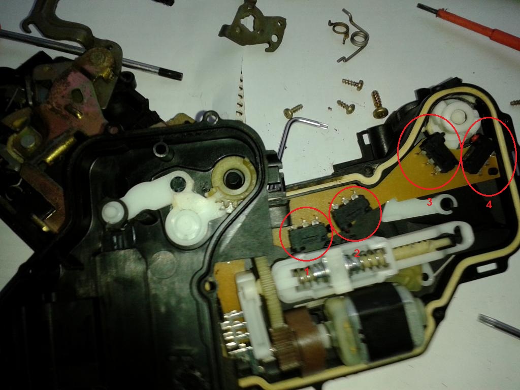

Vag_activator
Мнения: 941
Регистриран на: Пет 27 юли 2012 17:00
Местоположение: Ruse
Re: Проблем с комфортмодул на Г4 99г.
Мнениеот Vag_activator » Сря 09 апр 2014 22:40
Малко ми се струва,че не си проверил и 5-те ключета...Вътре има още 4,две от който казват на комфорт додула:
вратата е заключена....вратата е отключена!
Именно ключета 1 и 2!
