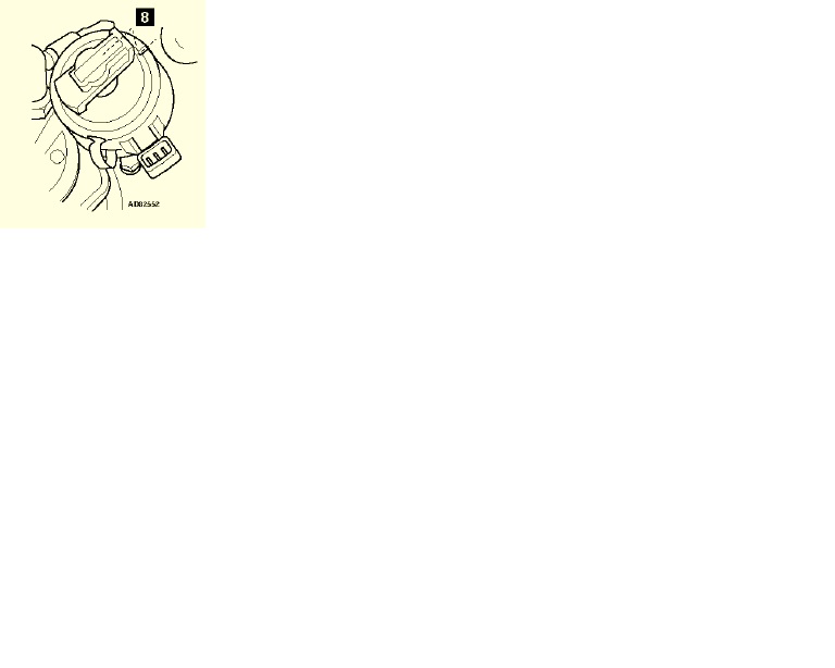

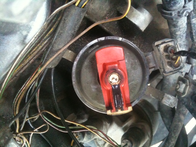

1.Та както се вижда на снимката така е посочено за правилна центровка на палеца а при мен е обърнато обратно пластмасовата част е към белега проблем ли е и ако ДА мога ли да го оправя без да свалям всичко

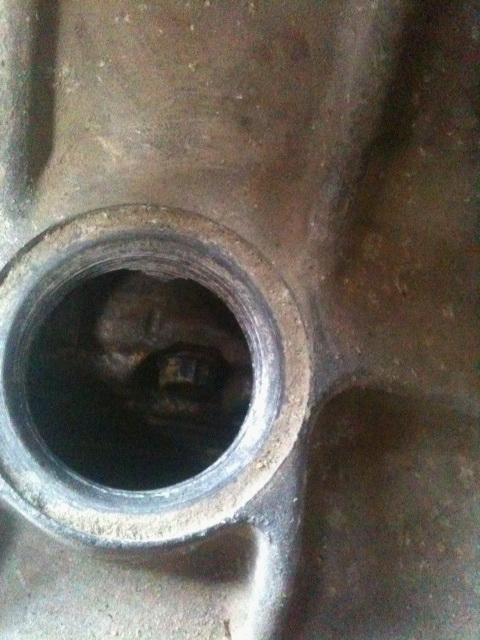

2.Докато уш регулираха забелязах че с шестограм вратна някъде по инжекциона и намали оборотите.
Та моите съмнения са точно за тези две неща както се казва обърната центровка и затворена клапа.За делкото ако се наложи ще я разглобя за да я центровам както се полага но за този номер с ключето някои може ли да помогне.А ако има колеги от Ямбол и знаят някои маистор които наистина разбира ще се радвам да ме насочат.

Делкото е на шлици,вадиш го и го наместваш на белег icon_idea А за оборотите най-вероятно са мръднали дросела не би трябвало да оказва влияние на вървежа :th_up

Не барай делкото,центровката ти е направена на 4-ти цилиндър вероятно!По скоро си провери самата центровка дали ти е по белези!Обясни подробно за ремонта,щото е много вероятно да се наложи да се върнеш при майсторите!

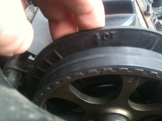

Ремонта се състоеше в шлайфане на главата смяна на водачи напасване абе както си му е реда.Като я зацепя на белези всички си съвпадат на коляновия вал е на 0 а на разпределителния е м/у 0 и Т палеца си сочи 1 цилиндър но не е както е на снимката металната му част да е към белега на корпуса ами е обърнат.Ако имам възможност ще кача снимки че ми се скапа и тел :biggrin за да е по нагледно това което казвам

Качи снимки на всички белези,да видим ще се ориентираме ли какви си ги свършил!

Мнениеот alex_i » Пон 28 апр 2014 18:48
Ето и снимки дано да се виждат
