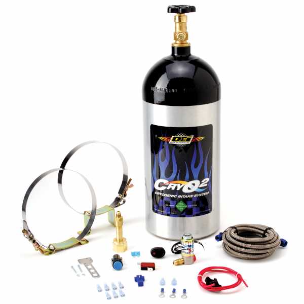

Мнениеот ChimeyJimmey » Нед 20 яну 2013 20:03
znainainai написа:A kak ще охлаждаш кулера?
E те с такова, например:
К'во?
Да не би да не е вариант... ? mhihi

хайде малко по-сериозно колега, то е вариант но заслужавали си заради халогените да се прави тая процедура :)
