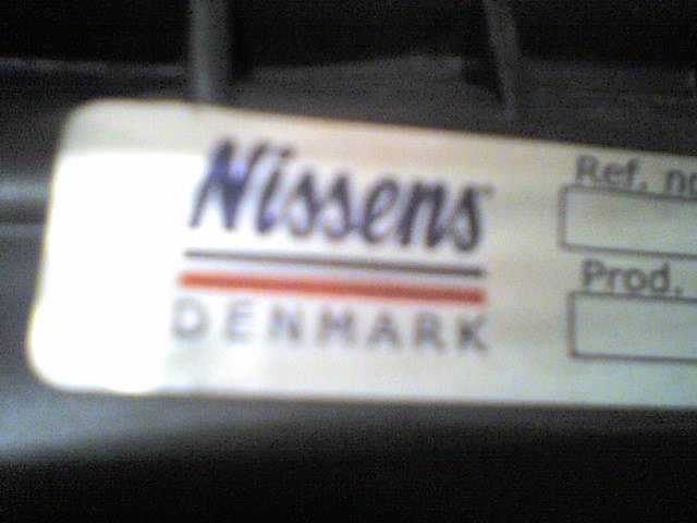

Здравейте колеги . Кума ми кара Golf 3 с код на мотора ABC 1993г.производство . Вчера се хванахме да му сменим радиатора на парното понеже му духаше много слабо топло в купето. Процедурата мина добре , претапицирахме клапите на ново сложихме новото радиаторче (НИСЕНС) сглобихме колата и я запалихме , но ужас колата я обезвъздушихме и пак няма парно. Какво ли не гледахме какво ли не пробвахме горните маркучи към радиаторчето са страшно топли но в колата няма никакво парно , когато я вкараме в обороти почва съвсем леко да идва топлото но за части от секундата и пак изчезва. Гледахме дали добре затваря клапата за топло и студено и там всичко е точно. Единственото което ми идва на акъла да няма достатъчно голям дебит на водата и да не циркулира добре , което ме въвежда на мисълта за водна помпа , но пък държи стрелката на средата и си включва перката , искам съвет от вас къде може да е проблема? На входящите маркучи към парното няма байпасни клапани ,че и това се е случвало да ебава парното. Термостата също работи коректно. Аз се предавам и не знам къде да търся проблема вече.

Аз цяла година съм мръзнал заради "Нисенс" после сложих 15годишно оригинално радиаторче и в голфа незабавно стана август. Водата не минава изобщо през тръбичките на радиаторчето, а само през пластмасовата му част - от входа директно към изхода.

Да направя още една реклама на тези "датски" мошеници
Заради това съм мръзнал една година и съм сменил какво ли не.
Ако старото не е задръстено и не тече сложете пак него. Имаше още един колега със същия проблем той беше платил 70лв за неговото менте.
Истинско оригинално радиаторче струва 250лв, не вярвам някой да си купи такова.
Със старото сте нямали парно заради липсващия дунапрен по клапите, а не заради радиаторчето.

И аз в събота изхвърлих НИСЕНСА на 2 зими и сложих старо оригинално
