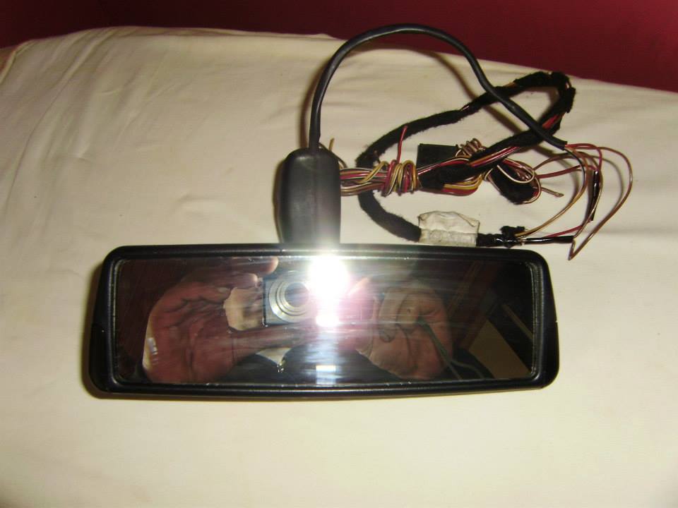

Имам нужда от помощ относно свързването на въпросното огледало за Голф 3.Свалено е от Сеат Кордоба,на който липсваше бушониерата и част от инсталацията.
Сериен № 1Н0 857 511С.
Пробвах в Гугъл и с търсачката тук,но стигам до схемата за огледало за Голф 4 със сензор за дъжд. :banghead
От огледалото излизат 4 кабела,два от които са свързани към постоянното захранване на плафона за осветлението-кафяв/маса/ и червен/+/.Остават другите два-жълт и бял с черно...Но какво става с тях...къде и какво се свързва към тях нямам ясна представа...А и не съм запознат с принципа на работа на самото огледало-само на тъмно ли сработва антизаслепяващата функция или и на светло работи :screwy.

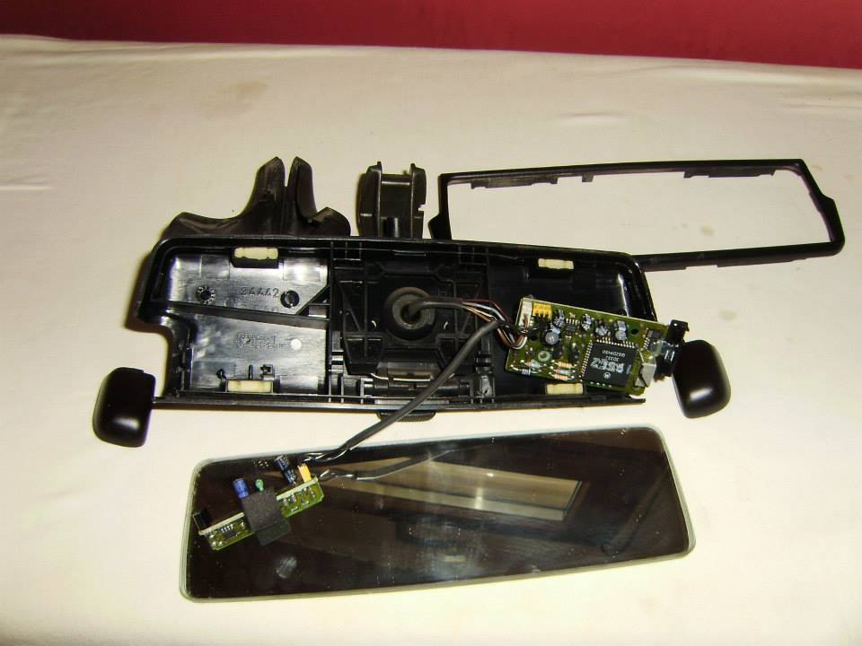

Май ще се окаже прав братушката...подавах плюсове на двата неизвестни кабели и никаква промяна нямаше в оцветяването на огледалото.Едното си е в реалните цветове,а другото/то си е като при обикновенните огледала и се регулира от палеца в средата/ си е затъмнено,независимо има ли или няма захранване на огледалото.Също е много вероятно червените капачета,отстрани на огледалото да крият инфрачервените датчици за алармата,защото колата беше с фабрична аларма с доста екстри.
Ще се разглобява.Тогава ще се види кой кабел за какво е.И дали въобще това е огледалото,за което става въпрос... :newsm66
Вече е разглобено и това е резултата....
И извода е,че НЕ е електрохроматично огледало.Електрониката най-вероятно е свързана с оригинална аларма,монтирана в колата.... :banghead
