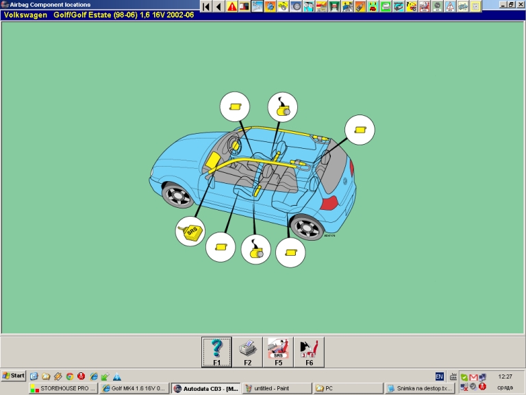

Проблема все още седи. Разглобих двете седалки и пръсках буксите под седалките мърдах кабела,чистихме грешката, но пак я качва. Почвам да се чудя дали изобщо грешката е за този датчик ? Някой да има някаква схема, къде се намират датчиците на airbag-овете ? Колата е " Golf 4 1.6 16V 2002 - код на двигателя BCB " ще се поровя из форума да видя дали някой е цитирал този сензор.
Писна ми да свети лампата и да знам,че не работи. Време е да се оправи, но не ми се дават луди пари за майстори да ми изпочупят щипките в купето. HELP

в краката краш сензора. Жълтото на облегалката пиротехниката
