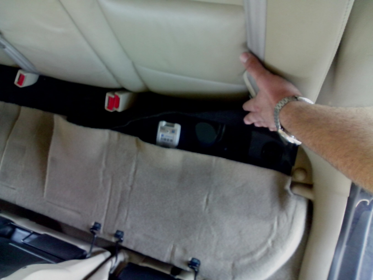

Здравейте колеги, чистейки колата попаднах на това устройство:
Намира се под мокета под задната лява седалка:

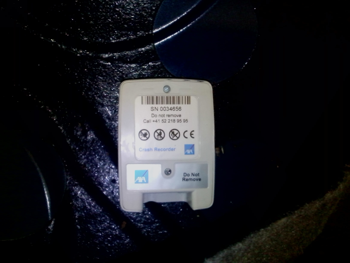

На устройството пише "Crash Recorder", залепено е за ламарината под седалката и не виждам никакви кабели да отиват към него, но в същото време един червен диод на устройството премигва от време на време.
Потърсих в нета, и по информацията която намерих оставам с впечатление, че това е нещо като черната кутия на самолет - следи каква е скоростта, обороти на двигателя, ускорение, спирачки и други такива (макар да не се виждат кабели).
Та въпроса ми е: - това устройство върши ли ми някаква работа, и ако да, как мога да извлека някакви данни от него ?
Ако някой има по-подробна информация, ще съм му благодарен ако сподели.

Мерси за информацията колега.
И друг колега, който живее в Швейцария, се свърза с мен и ми обясни за какво е това устройство.
Ако още някой се интересува, това устройство наистина е нещо подобно на "черна кутия", и записва данните за движението на автомобила за последните километри. В Швейцария (от където идва и самата кола) се използват от някои застрахователни компании.
А в България, не знам дали ще може да свърши някаква работа.
