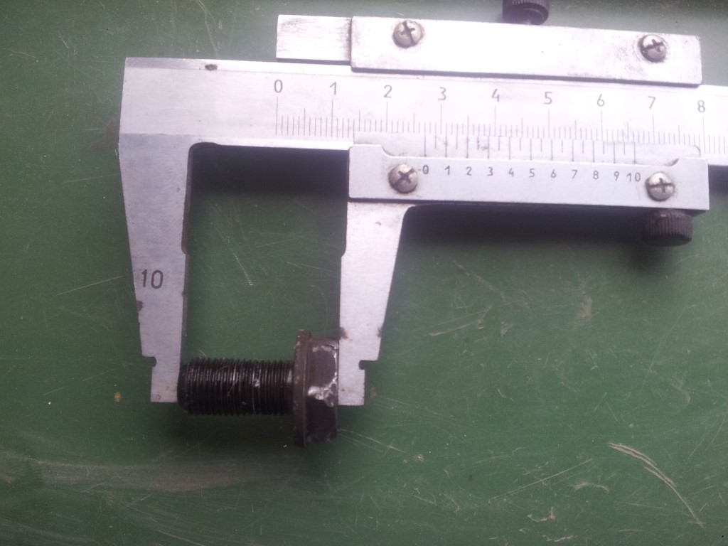

Здравейте поради засилване на мотора, а и по-голяма надеждност преминавам от кутия 020 към кутия 02А.
Въпроса ми е следния :
- при обърнатия съединител притискателя е от вътрешната страна към мотора,при нормалния на негово място лежи маховика,
питането е следното има ли разлика в крепежните болтове ?
- според някои хора има според други няма...
- тези които свалих са с дължина 27 мм.
- има ли по-дълги или да ги чистя от маслото да слагам лепилото и да действам ?

Малко повече информация, едномасов маховик от 9А и съединител от вр6.
Единствената пречка дали болтовете са еднакви или различни .... :rolleyes

След 1 час в търсене отговора на моя въпрос.
Намерих каквото ми трябваше дължината на болтовете е 19.5 мм
