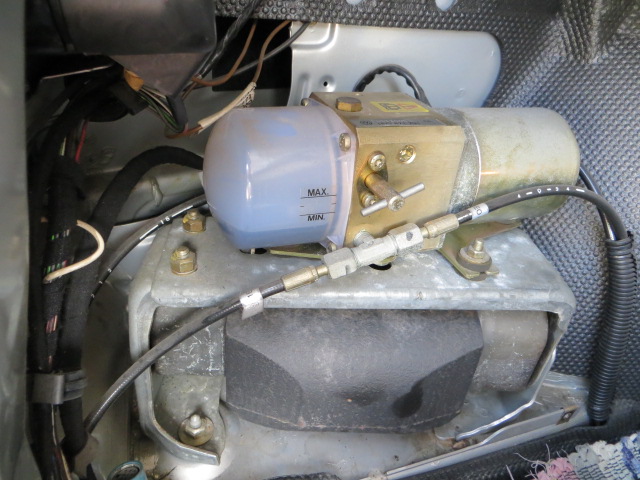

За да не стане объркване , пускам снимка ...
Това казанче се намира в багажника и мисля ,че е свързано към механизма за повдигане на гюрука ..или не?
Не съм сигурен ?!
От както съм го купил преди 3 години ..досега даже не знаех за него..
Не знам от къде се пълни , дали е вързан към другите неща , дали е само за гюрука или едно цяло от системата..?!?

Пак казвам в момента работи , Не тече , Не капе..., обаче е под минимума..и искам да си го вкарам в норми...
Надявам се някои запознат , дето е имал такава кола..да каже за кво иде реч...

Така, след снимките и това, което обясни, ми стана ясно. В този случай горният ми пост не важи за твоята тема !
Това, което си снимал е електрохидравличната помпа на гюрука ти. Хубаво е да си е на максимума. Долива се от някаква пробка, предполагам е от този болт, който е от горната страна(прилича ми на ключ 10). За доливане ползвай само хидравлично масло. Огледай си все пак, маркучите и амортисьорите, за омасляване.

Да...Мерси колега..поне сега съм наясно как да го обясня , като стане на въпрос с някой от сервизите...
Значи си взимам само 1 л. от хидравличното масло , доколкото разбрах за Голф , Шкода..и т.н. са еднакви ..
и остава някой , който е поддържал такова кабрио да пише и той 2 думи..и нещата ще се донаредят ..
