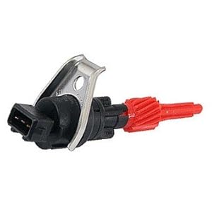

Датчика на въпросната кола е повреден. Серийният номер на частта е 1h0919149c. В момента е сложен 1h0919149a от някакво поло. Единствената видна разлика е в накрайника (ето C и след това A: http://images.gasgoo.com/MiMgIzIwNjg5MjIwMA--/auto-part-audi-vw-speed-sensor-1h0919149c.jpg
http://mlb-s2-p.mlstatic.com/sensor-velocidade-audi-golf-sapao-pino-oval-1h0919149c-13953-MLB230253066_5673-O.jpg
*и вече модел А*
http://ecx.images-amazon.com/images/I/31Nwd8jtA8L._SL500_AA300_.jpg
http://2cfe6i3wyvxu2qo8m840kvrjcgl.wpengine.netdna-cdn.com/wp-content/uploads/2013/11/1H0919149A-2.jpg).
И тук идва питането ми, ако се сменят кабелите няма ли да стане пак?
ПП
Така сложихме модел A. От една стара 3-ка взехме мъжко към модел А. Модел С го разглобихме с идеята да го използваме за женско и да стане адаптер А към С. Стана адаптера. Мери километрите в час. Проблема идва, че компютъра вади грешна информация за горенето на горивото. Вместо да падне на 0 литра на 100 стой примерно на 16-30. Случва се да се стабилизира за няколко секунди и пак. Дали с модел А може да се мери разход освен Скорост? За мен разликата е само в буксата. Предполагам няма с какво да е по-различна платката отвътре, три кабела и да пренася въртеливото движение към компютъра? Сваляхме акумулатора с цел рестарт на компютъра, но няма файда. Чакам идеи. Може ли пък да е от датчика? Имаме и друго А и ще го пробваме тези дни. Също, ако се наложи, от къде може да се поръча модел С и да не е с измислената цена от 130-60лв? Само в ebay намирам С на приличната цена от 9 паунда.
