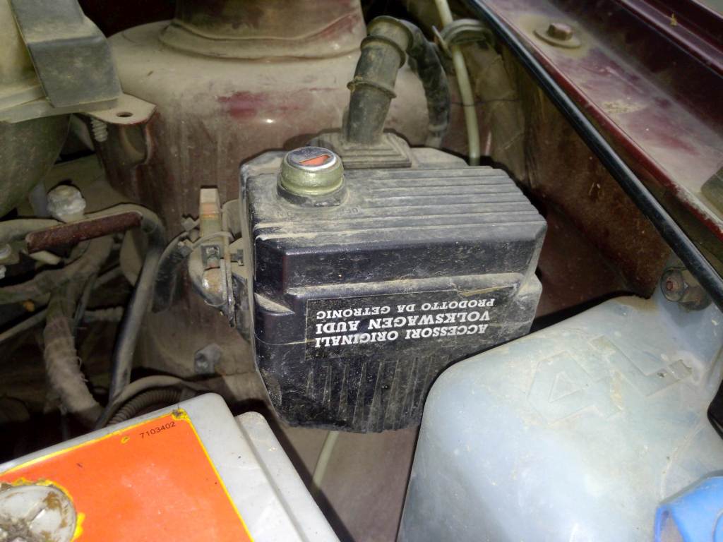

Има една кутийка под капака, отговаря за централното заключване, но преди година започна да не пали колата докато е включено хмм... но си има ключе, с което се изключва и в момента е изключено. Ще го снимам и ще кача снимка.

Предполагам колата ти е от Италия, щом алармата е под капака. Трябва да е аларма и сирена в едно и да влизат доста кабели в нея. Обикновено 2-та зелени са прекъсването на бобината, но не е сигурно. Може да пробваш да ги дадеш на късо и да видиш дали ще има захранване на бобината (не е сигурно, че са те и го правиш на собствен риск). Дай снимка на буксата с кабелите ако можеш. Или най добре да ги проследиш. Прекъсването ще е направено някъде вътре под бушониерата на място, което не е много лесно намираемо.

Да от Италия е, и ако е аларма наистина, то тя никога не е "свирила", ще направя снимки и ще кача най-рано в Петък, защото работя в Русе а колата я зарязах там където угасна - на село. Все пак ако се сетите и нещо друго споделете. Къде мога да намеря схема запалването?

Ето малко снимки, утре ще пробвам докато въртя да видя дали има ток на бобината.

Кабелите на релето от алармата, което отговаря за блокировката са зелени на цвят. Погледни при бъшоните дали не се мотат два залени кабела, който не са от стандартните за колата. Възможно е там където са прекъснали веригата да са се пооцапали майсторите.
