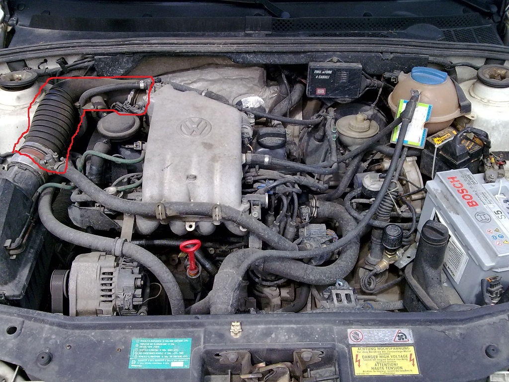

Здравейте на всички
Преди малко установих че въздуховода от възд. филтур към колектора е цепнат на едно местенце
съответно и сутрин на студено палене за около 1 мин колата работеше като на 3 цилиндъра явно проблема е бил от там
Моля за съвет какво да си взема втора ръка, нов или пластмасов или подобно нещо съм виждал на някои снимки на колеги
и дали временно мога да сложа малко силикон да позакърпя положението за 2-3 дена
колата е голф 3 аек 95 година на въздоховода е закачена обикновенна газова
Благодаря

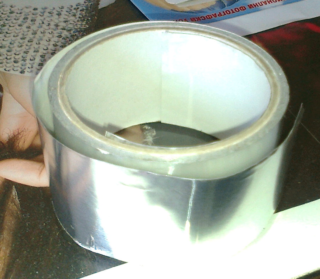

val4ana, определено ще трябва да закърпиш дупката! И аз съм със същата кочинка, обаче с метан. Много се затопля въздуховода и не знам дали със силикон ще стане. Може де, но трябва да е топлоустойчив. Според мен не си давай парите за нов/2-ра ръка ами отиди до Бриколажа и си купи лента за климатични с-ми. Сребриста е, 4-5см е широка и увий няколко пъти въпросната цепка. Разбира се преди това добре почисти мястото, където ще залепяш. Тази лента мисля, че беше 7-8лв и ще ти служи за напред! На етикета пишеше за климатични инсталации или нещо подобно. С въпросната лента си облепих: клапите на парното и гръмналия сепаратор преди стъпковото моторче. Много се нагряват и не са мръднали година и нещо... Успех!

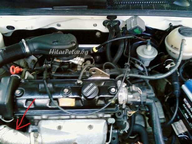

сори за въпроса колеги ама тва де не е една търба от келектора към въздушния филтър и моята е сцепена даже и телта се е показала и моята сутрин работи като трактор

Аз мисля, че колегата val4ana, говори за въздуховода от кутията на възд. ф-р или се бъркам...? :roll:
Speedy86
Мнения: 1606
Регистриран на: Чет 17 сеп 2009 20:05
Автомобил: Audi A4 1.8 20V
Двигател: ADR 1996
Местоположение: samokov
Re: скъсан въздуховод
Мнениеот Speedy86 » Пет 09 мар 2012 14:14
vlast079 написа:сори за въпроса колеги ама тва де не е една търба от келектора към въздушния филтър и моята е сцепена даже и телта се е показала и моята сутрин работи като трактор
Да колега,от кутията на въздушния филтър до дросела е тръбата :beer

аз пък мислех за тази търба

vlast079, това ти е тръбата за топлия въздух от колекторите. Ние с метана/газовите у-би се чудим как да ликвидираме тоя топъл въздух :063: ама това е др. тема. А това, че на теб ти е цепната въобще да не ти пука! Карай...

е то и аз съм с газ :) и така от доста време си я карам ама видях темата и аз барабар петко с мъжете да питам :D

dushanov написа:ами отиди до Бриколажа и си купи тефлонова лента. Сребриста е, 4-5см
Каква е тази лента? Под тефлонова и аз и гугул знаем онази за водопровода (http://www.water-technic.com/teflonova- ... 12-m-p497/)

Мале, колко съм тъп! :talk: Объркал съм се! Не е тефлонова. Забравих точно как се води. Пишеше на етикета за климатични с-ми, че издържа на еди колко си висока и ниска темп. Идеална е за всичко даже и двг. отсек! Ето какво остана от моята:

Ходих при едни, които се занимават с климатизация и вентилация. Казаха, че имат и сива и черна - черната уплътнявала повече. Дадоха ми ролката, но тя си е обикновено тиксо, само може би по-здраво и от друг мартериал. Учудиха ми се за какви цели го търся. Не ми се вярва да уплътни въздуха. Ще пробвам първоначалната ми идея - от онези лепенки за гуми от едно време.
