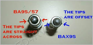

Искам да попитам хората с тези фарове
от къде да си купя читави крушки за габарита ?
вече 2 пъти слагам от тези с диодите...Изображение
светят 2 дни и на 3-тия започват да мигат яко :horror :horror като в дискотека :h020
чудя се дали проблема не е в тези пъпчици на самия цокъл на крушката?Тези който свалих самите пъпчици не бяха точно една под друга а леко се разминаваха?Търсих навсякъде такива,но всичките който намирам пъпчиците са им точно една под друга..слагам ги и след няколко дни започват да мигат :banghead :banghead :banghead :banghead
и другия ми въпрос е има ли начин да сложа крушка с друг цокъл ?
п.п не искам да слагам обикновени жълти,защото не ми харесва как се връзва с ксенона..

Аз търся нещо такова, че да свети като 5-6К ксенон. Вчера гледах по разни магазинчета, но ми предлагаха все с този цокъл BA9S, а не BAX9S и то някви китайски ментаци...

Ама ние типа го знаем :mhihi Издирваме от къде да си купим :stumm И то не нещо което да купим и след 3 дена да трябва да го сменим.

Стандартните крушки са халогенни момчета.Затова не издържат тези които слагате.Това е проблема според мен с горенето им.А вие си слагайте каквито си искате и продължавайте да се чудите защо горят.Крушките са H6W и е задължително да не се пипат по стъклото като всяка халогенна крушка.Желая ви успех с намирането на това което търсите :wink
