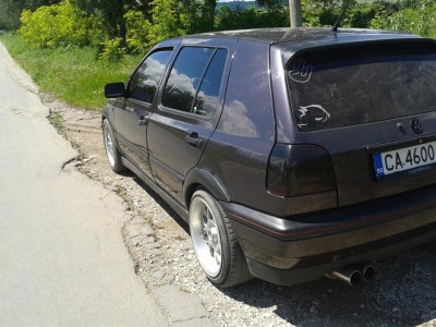

Колеги взех едни койлове,и не съм ги слагал още питането ми е как точно се сменят има ли разлика от смяна на обикновенни амортесиори с пружини и това окачване. И втория въпрос ми е дали с 9j джанти на 3ка дали ще опира в самата джанта ??

Само по джанти няма да опира със сигурност.

Гумите са 205-45

Колега джантите ли? ... 16ки са

Зависи джантите с какво ЕТ са.Но според мен джанта 9J с тези гуми все ще опира в калника или ръбовете му...

какви са вариянтите,смяна на гуми ???

По-скоро огъване/рязане/ на ръбовете на калника,ако няма ефект-раздуване на калника...

Ще пробвам теи дни как ще е с окачването после следва рязане :))
