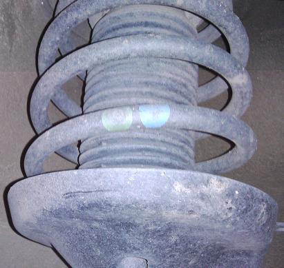

Здравейте, колеги. Обмислям смяна на пружините, колата вози отвратително и е много нестабилна. Смених амортисьорите с нови, двойно-действащи газови амортисьори, защото старите си бяха заминали. Положението е почти същото. Искам по-твърди пружини, за да стане както трябва. Спрял съм се на спортни (жълти) пружини. Написах темата за да поискам вашето мнение, затова дали си заслужава или да се спра на стокови пружини (твърди). Целя колата да вози по-твърдо и стегнато. Обута е със 195/65 R15. Мисля за нови R16. Благодаря Ви!

Ами колега аз бях с жълти пружини преди да сложа coilovers.разликата е значителна.първо че колата става по ниска,второ че стана доста по стабилна(правил съм си експерименти по разни завои) .. но започва и по твърдо да вози.като цяло добре се получава със спортни пружини. ;)

Оригиналните пружини са със зелена и синя точка. Какви оригинални пружини с какъв цветен код трябва да сложа за да е по-твърдо и стабилно окачването? Някой сменял ли е? Идеи?

слагаи си червени пружини и краи..жълтите нямаа ти харесат и аз си правя експерименти ...
