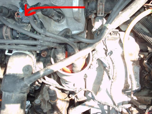

saskz: въпрос към теб къде се намира този датчик,защото не съм сигурен за кой ми говориш за този който отстрани на вентилатора ли???

Re: Голф 3 GTI 2.0 115 k.c. 8V 2E няма празен ход
пред блока се намира датчика
Те гоооо, те датчика!
Дето сочи стрелката. На пластмасовия фланец при дебелия маркуч за към радиатора,
Само дето при теб е един (сдвоен), а при мен са 2 отделни,нищо, че двигателя е същия
Благодаря колеги за вниманието утре ще го видя този датчик нядявам се да е той :)
