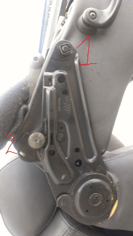

Здравейте,
трябва ми упътване как се разглобяват рекаро седалки за голф 3 / поло 6н :mrgreenfun
С две думи - искам да отделя облегалката от седлото. Седалките са colour concept за кола 2/3 врати.
От къде да започна?
http://img809.imageshack.us/img809/3245 ... 135554.jpg

Има едно щифтче там като зегерка държи едно като втулка, махаш го, мисля, че има и някъде 1-2 винтчета дет се развиват и се отделят....аз на ауди 90 салон така го разглобих като му свалях тапицерията. Като гледам и на тия седалки го има това щифтче :thup

Маха се само щифта и куките отзад,които държат облегалката да не бяга напред и назад. Нищо повече относно отделянето на облегалката от седалката.
А ако искаш и тапицерията да сваляш:
1.Махаш дръжката за вдигането на седлото нагоре/надолу
2.Махаш 2-та болта с шестограмите
3.Под болтовете има по една тел,която опъва тапицерията.
4.Вдигаш тапицерията нагоре и отдолу има едни телени куки,които държат и опъват тапицерията за седлото.
Това е!

Днес като си играх махнах щифта, но нещо не искаше да излезе :mhihi Тея дни когато съм свободен ще огледам.

Ако салона е дълбоко рекаро, седалката е от 3 части дунапрени, облегалката от 2, няма нищо общо с т.нар. плитко рекаро! Средите се държат на хартиена пресована шина от долната страна, а в частта си към седлото/облегалката са на 2 или 3 реда двойни куки. Средата на облегалката се маха малко гадно в горната си част, трябва с тънички и гъвкави пръстенца да се бърка, или ако имаш подходяща кука, на общо ухо са закачени средата и дунапрена с бордовете в горната си част. Долните бордове са с тел в долната си част, която се откача, а след това се изправят по 3 или 4 ушички от другата страна на седалката, за да излезе борда. Горните бордове са със същите уши във вътрешната си част, а в долната са с ципове, успех с тия ципове при сглабянето :banghead Подглавниците се махат като се издърпат щифтовете им от долната страна като се разглоби облегалката. Успех!
ПП: Тоя щифт излиза със странично плъзгане, баси как го казах :mhihi

Не, не мен ме интересуваше само как да отделя гърба от седлото :) Останалото да го прави тапицера :mhihi

Разглабянето се оказа много просто. Единствено имах проблеми с подгрева (кабелите) :mrgreenfun
