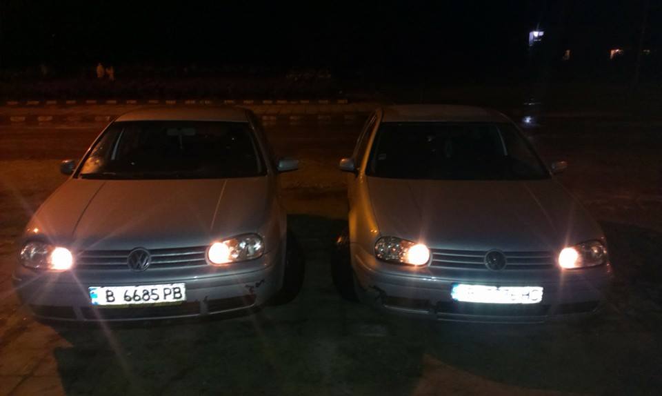

колеги извинявам се за тъпия въпрос обаче как става този номер да светят само дългите светлини без късите

Като си монтираш DRL-модул.Като запалиш колата и автоматично светват дългите,като има настройки за силата им на светене.После като включиш фаровете и модула автоматично се изключва и минава на управление от ключа и лстчето.Имаше и колега от форума който продаваше такива модули.
