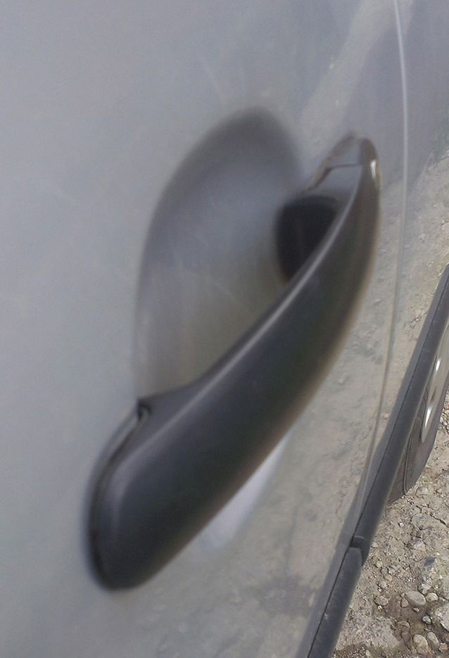

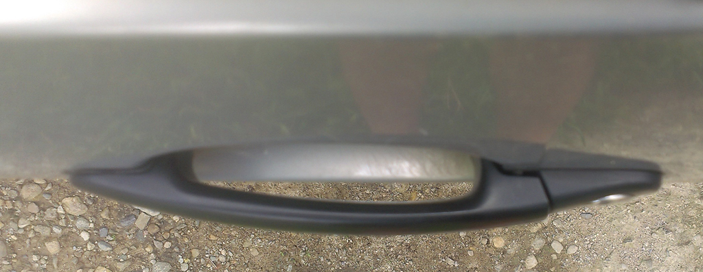

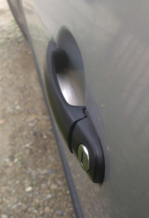

Здравейте,
От снимките се вижда най-добре - дръжката на шофьорската врата не прилепва плътно към вратата както е нормално, а стои на 2мм изскочила отлявата страна и на около 3-4 от дясната. Това стана след като я разглабях за да правя ключалката. Въпроса ми е дали трябва да я сменя, защото е счупено нещо или трябва да разглабям кората, защото се е разкачило нещо отвътре. От там където е ключалката и дръжката не ми изглежда да може да се направи нещо.

Сваляш патронника, с тънка отверка вадиш жилото на бравата и го натягаш навън да обере луфта на дръжката. После повтаряш процедурата и от другата страна и си ти.

Това като че ли се опитах да го направя от едната страна - тази откъм ключалката, ама нямаше резултат. От другата страна как се прави? Сваля се кората ли?

Няма нужда да сваляш кората. Трябва да свалиш патронника ( като внимаваш за болтчето, че ако падне ще се наложи да свалиш и кората за да го вадиш) и тогава да разкачиш пластмасовото чопче ( със жилото ) и да го закачиш по напред за да обереш луфта. Нищо сложно няма, иска се малко повече внимание и старание и ще се справиш

Точно това пробвах да направя, защото ми изглеждаше логично да свърши работа, но не стана. Дори и малко да обере луфта от дясната страна от ляво си остава така и като цяло резултата не е желания, а и ме навежда на мисълта, че не това е проблема. Освен това сега се сещам, че дръжката от време на време не "хваща", тоест дърпам я, но вратата не се отваря. Трябва да я натисна да прилепне плътно (дръжката), нещо щравка леко и тогава вече като дръпна се отваря. Няк'ва идея?
