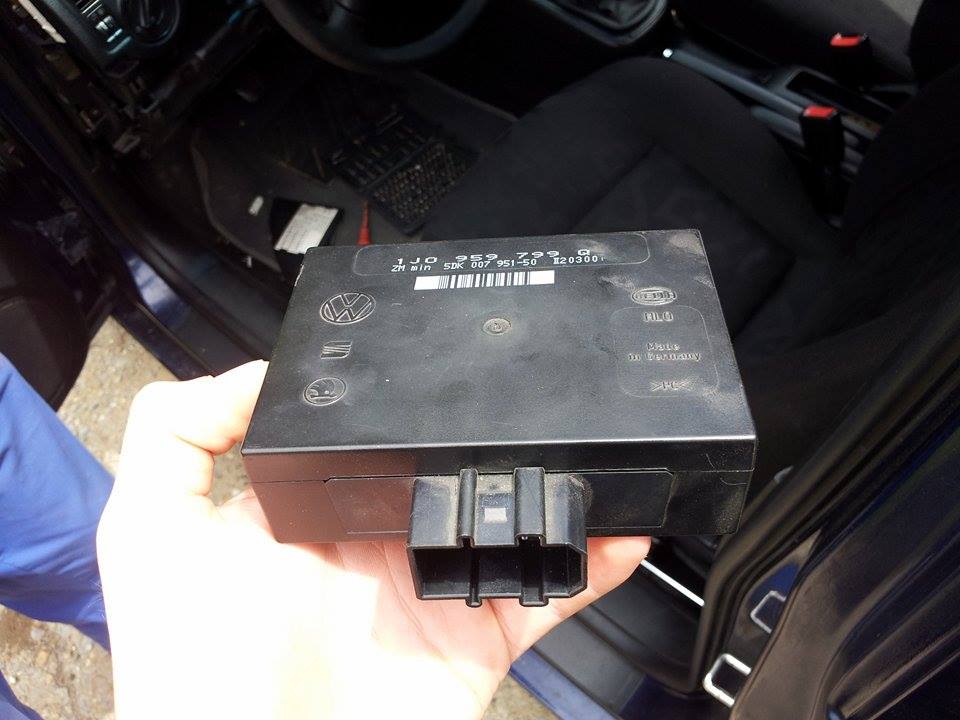

Някой знае ли как се казва въпросното "нещо", което съм снимал?
Намира се точно зад бушоните под волана. Проблема е, че от въпросната част се чува нещо като цъкане на реле и в такт с това цъкане плафоните в купето и на вратите премигват. Също така, големият плафон светва постоянно когато мина през някоя дупка или при по-силна музика.
На една от снимките се вижда как единият чип е счупен. Възможно ли е от него да идват тези проблеми?
И последен въпрос - въпросната платка служи ли за нещо друго освен за плафоните и копчетата за ел. стъклата?

Комфорт модул се нарича и управлява 90% от шукариите по колата ти.

Твърде е вероятно да не може да запалиш без него. Проблемът може да се състои в спукани спойки или прецакана букса ...

Нямах никакви проблеми със запалването. Засега единствено плафоните и копчетата на ел.стъклата съм забелязал, че не работят. Дори когато задържа ключа при отключване/заключване прозорците се смъкват/вдигат.
Един въпрос - ако въпросният комфорт модул е причина за проблемите, от къде мога да си закупя такъв модул и каква е цената му?

От автоморга ... цената варира 20-30 - 70 ...

Както съм писал в първото мнение, имах проблем с един от елементите върху платката на комфорт модула. Счупения елемент е сменен с нов и сега това "цъкане" и примигване на плафоните изчезна. Но остана проблема, който като отворя вратите плафоните не светват.
Някакви идеи как мога да го оправя?
П.П.: Не знам дали има нещо общо с комфорт модула, но когато забравя светлините включени и отворя вратата, то не се чува пищящият звук.

Микроключета в бравите
Доста често срещан проблем при 4-ките.

Както каза колегата над мен Микроключета в бравите
голф 4 страдат много често от тях и аз съм имал същият проблем с Микроключета в бравите
смених всичките
Микроключета в бравите се замърсяват и отказват а и е много игра за да достигнеш до тях
