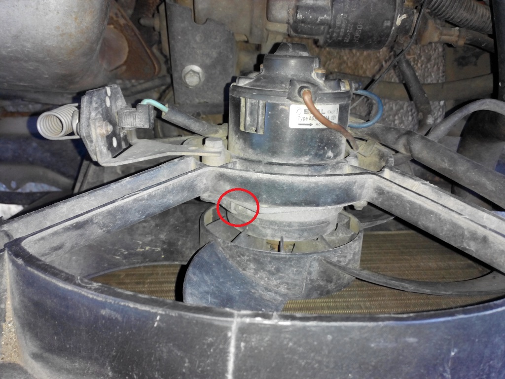

Така ли изглежда при теб:
Така като гледам самия мотор се държи от планка с гривна. Гривната се стяга олколо мотора от един болт с шестограм(ограденото).
Аз бих пробвал така:
Разхлабваш болта издърпваш мотора към двигателя. Бъркаш пред перката и и развиваш гайката(каточели е гайка) и изхлузваш перката.
И би трябвало мотора да излезе към двигателя. А на самия мотор има капачка с две винчета, може да погледнеш като я махнеш какво се открива.
Може да пиша пълни глупости но си струва да се опита, ще си спестиш доста разглабяне.

Същата е перката. Ще го пробвам този вариант преди да се хвана да разглабям всичко. Благодаря колега!
