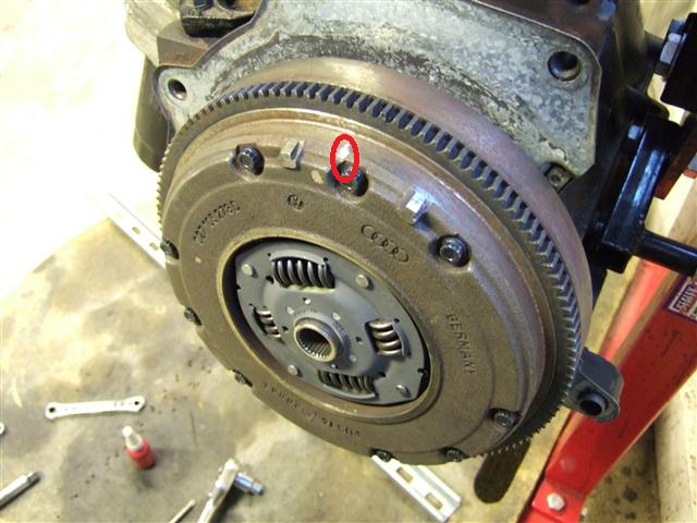

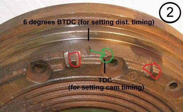

На моя маховик има само една резка между 2-та палеца, като на въпросната резка идва всичко на белези и това е ГМТ.
Въпроса ми е, кой белег е ориентира за 6-те градуса. Всичко що намерих из нета е с точка и резка, а аз тая точка я нямам
Ограденото в червено са така наречените от мен палци,а в зеленото не ми е точката,а резката.

Цъ!
Резката в зелено хубаво си я забелязал, но чепчетата с червено не участват в мача по никакъв начин!
Би трябвало да имаш не резка и точка, а 2 резки, като над едната поше '0' а над другата 'I'.
Иначе може да гледаш и прореза на шайбата от другата страна на вала ;)
Там също имаш белег. Само за центровка на запалването е.

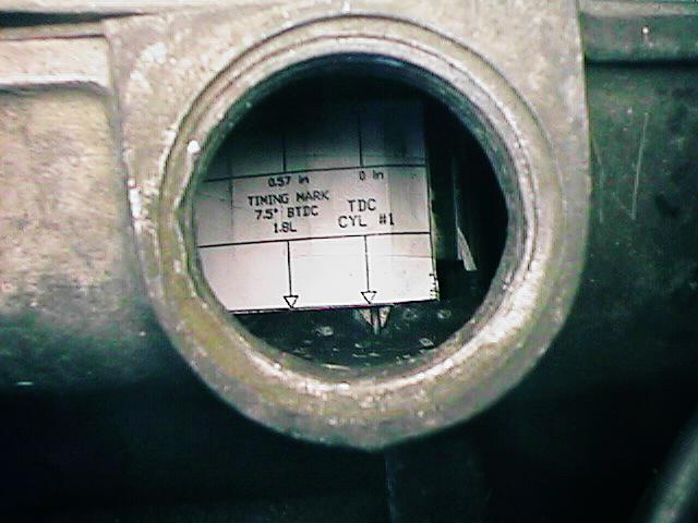

Имам всичко и знам как се работи с уредите,но имам само една резка втори белег нямам.
Ето така изглежда маховика
Дупката на кутията ми изглежда така

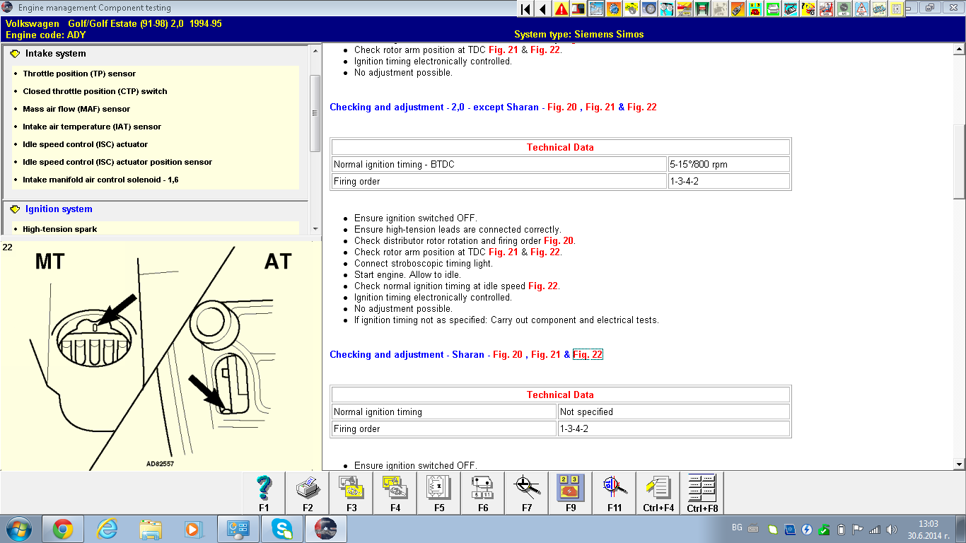

Хубаво гледай има и 0 не е толкова ясна като белега за 6 градуса но я има до него.
На снимката със номер 2 в ъгъла е оградена със зелено загледай се хубаво и ще я видиш.

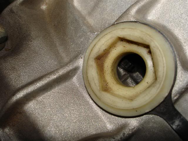

Гледам цял ден и 0 не открих, а по чертата идва на белези.
Шайбата отпред има една цепка, а пластмасовия капак има само една стрелка.
Едит- Колега, ограденото със зелено там се намира резката при мен.
Това е което се вижда при мен.

Като сменчшах съединител на 1.8 м.и.,същият като на 2.0,напраших снимка на маховика.
http://store.picbg.net/pubpic/77/64/c80ef9749cfc7764.jpg
Виждат се двата маркера(резки).Май 2Е е само с Хол-сензор,няма датюик на колянов вал...така че би трябвало да е същият маховик.

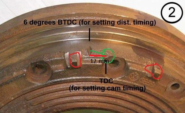

Оказва се,че някои 2Е нямат" 0" и "|" а само "|" което е ГТМ.
За предварението се ползва некъв спешъл туллс на ФВ,но естествено има играчи, които са хванали цаката и без спешъла.
Единия и другия маховик са еднакви като диаметър и решението е много просто, разтоянието от "0" до "|" е 12 мм правим си белега и там са 6 градуса.
Примерната снимка е за 1.8 гти,но имаше описание за 2.0
За момента паленето и динамиката се подобриха значително,за разхода по натам.
Дано на някой е полезно,аз съм доволен от резултата.
