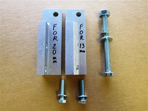

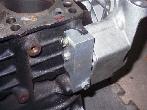

Здравейте,колеги! Аз също имам този проблем,и когато за втори път се скъсаха болтовете на стойката едва не блокирах двигателя!
Ангренажният ремък беше прехвърлил няколко зъба на помпата. В един чужд сайт ето как предлагат решение на проблема!
Ангренажният ремък беше прехвърлил няколко зъба на помпата. В един чужд сайт ето как предлагат решение на проблема!- znainainai
