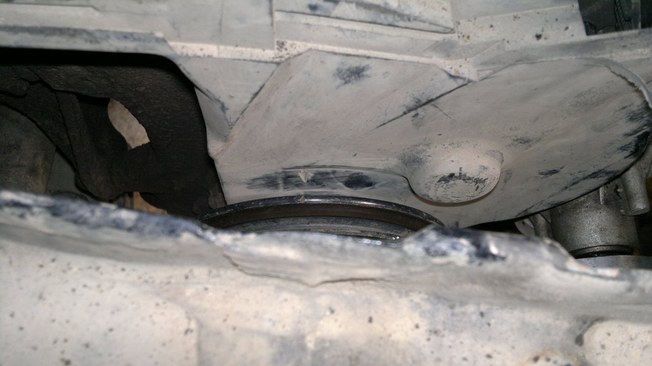

Golf MK2 1.6 Това ли е белега за зацепване на коляновия вал?

Колеги смених си ремака , делкото си го белязах но така го свалих разчитайки че ще има белег оставен от производителя . Това ли е той ?

Re: Това ли е белега за зацепване на коляновия вал на голф 2
Да.
Имаш и белег на маховика. На скоростите има една бяла пластмаса. От нам се вижда белега.
Какво искаш да правиш?
По принцип на ръба на делкото има белег който трябва да съвпадне с палеца
,а това което си дал на снимката е коляновия вал нали?
