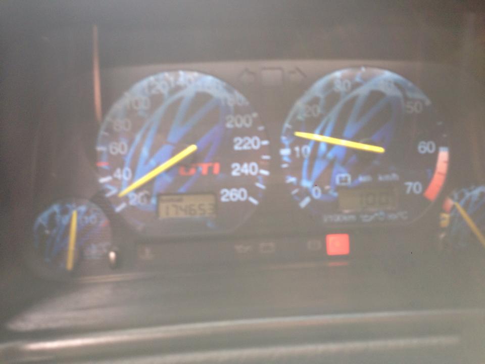

Колеги Голфа ми е АБФ-150 коня,карал съм го с масло 10-40,сега при тези температури навън,нормално ли е да ми вдига 100 градоса на маслото :rolleyes ?! Колата не се ръчка,и не се натиска,кара се нормално до 2500 об..

Моята постоянно е между 96-100 с. В градски условия водата варира в същия интервал така, че маслото няма как да е по малко.

добре мерси много, а водата както е на снимката се покачва и с една идея малко повече,сигорно е от жегите ама не помня миналата година по това време да е било така :th_up

Да и моя беше така със старото табло,то е с биметални пластини и показва пиковете, а по-новите със серво мотори ковът на 90 и не мърдат от там докато колата не прескочи 100-те градуса.
Щом пуска перки и не хвърля водата няма проблеми

за сега такива неща нема,мерси за отговора :th_up
