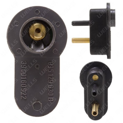

хора. понеже сменям двигатела на голф2ката с абф знам че във филтърната кутия има един сензор с 2 вакумчета с номер 035129630B
имам следното питане:
от къде идва вакума на бялото краче, и за къде отива вакума на черното краче. понеже мотора го имам на части и никога не съм го виждал в сглобен оригинален вид.
и 2ро питане. мога ли да карам без този датчик(сензор) понеже в 2ката ще слагам спортен филтър
какво трябва да направя с вакумите в този случай за да работи двигателя правилно
Golf MK3 ABF 94г. сензор във филтърната кутия

ако е за да отваря онази мембрана за топлия и студения въздух,мисля че няма да ми трябва

При мен на АЕК-то 1.6 имах подобна щуротия на кутията и беше баш за оная клапа долу.Аз го затапих само на студен въздух,че на газ по-добре вървеше

Eдното маркучле/мисля,че беше по-светлото/ отива в долната част на филт.кутия при клапата за топлия въздух.Другото се свързва към дросела.http://www.album.bg/slaveiko67/images/31473610/211276/

да възможно е да върви по-добре. и аз така си мислех. за клапата отдолу,но при мен всичко е раздърпано от към вакуми и маркучи и кабели. и не мога да се ориентирам на цяло. а и нямам някой познат със стоков такъв мотор че да го викна да гледаме.
