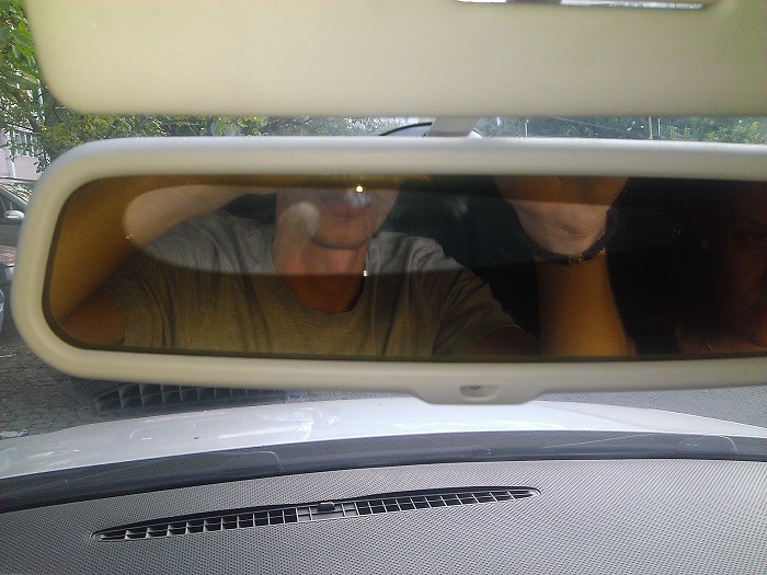

КОлеги имам проблем с огледалото , понеже е такова което се затъмнява , днес нямаше никакъв проблем и преди малко слизам сядам в колата и го видях ето така на петно , някой ако има някакво обяснение да каже ?

Обяснението е просто - търсиш ново.

Махай го по-скоро. Моето стана така от слънцето миналото лято и на следващия ден беше изтекла течността. Там където капне се подува и бели покритието от пластмасите като от киселина.

Втора ръка намерих за 30 лв
