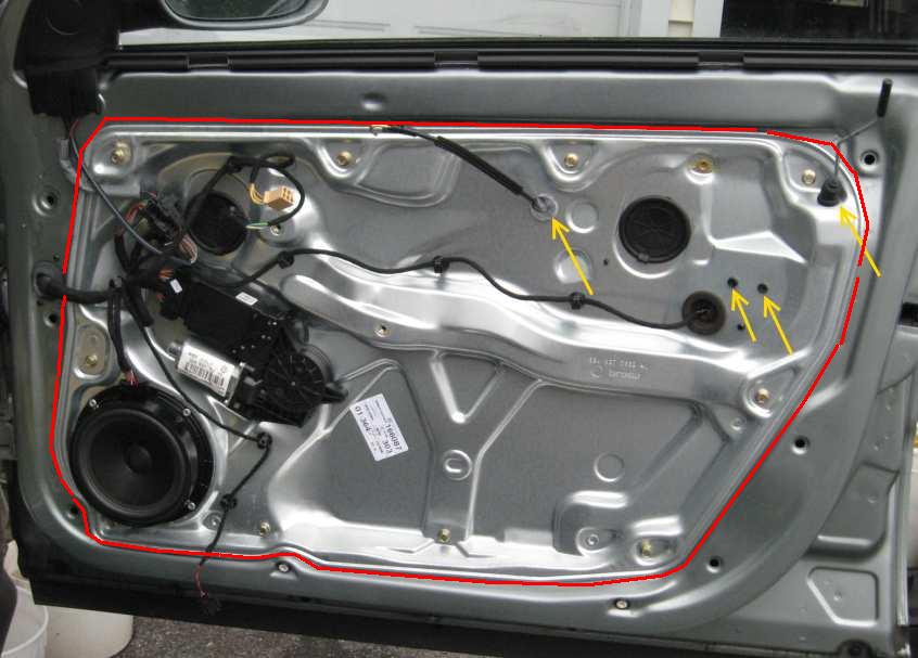

Пробвай да оливаш с една кофа вода по страничните стъкла и гледай дали водата излиза между вратата и пластмасовата кора. Ако е от там, значи уплътнението между вратата и вътрешната кора, която държи стъклото се е скъсало/изгнило.
Аз пробвах да го сменя, но след 1 месец протече пак и сега ще мина около цялата метална кора със силикон, пък нека тече.
П.П. За уплътнението по червената линия става въпрос.
