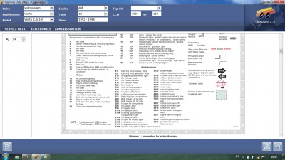

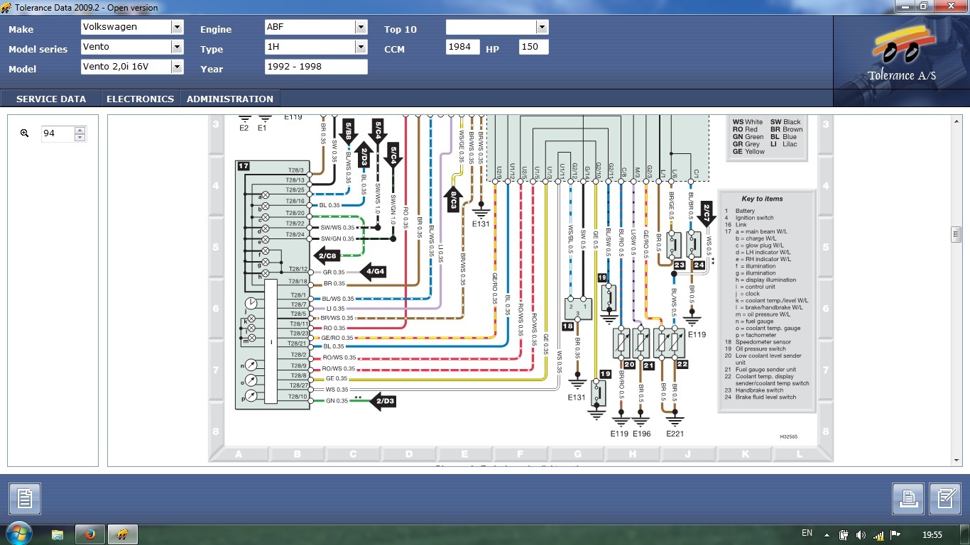

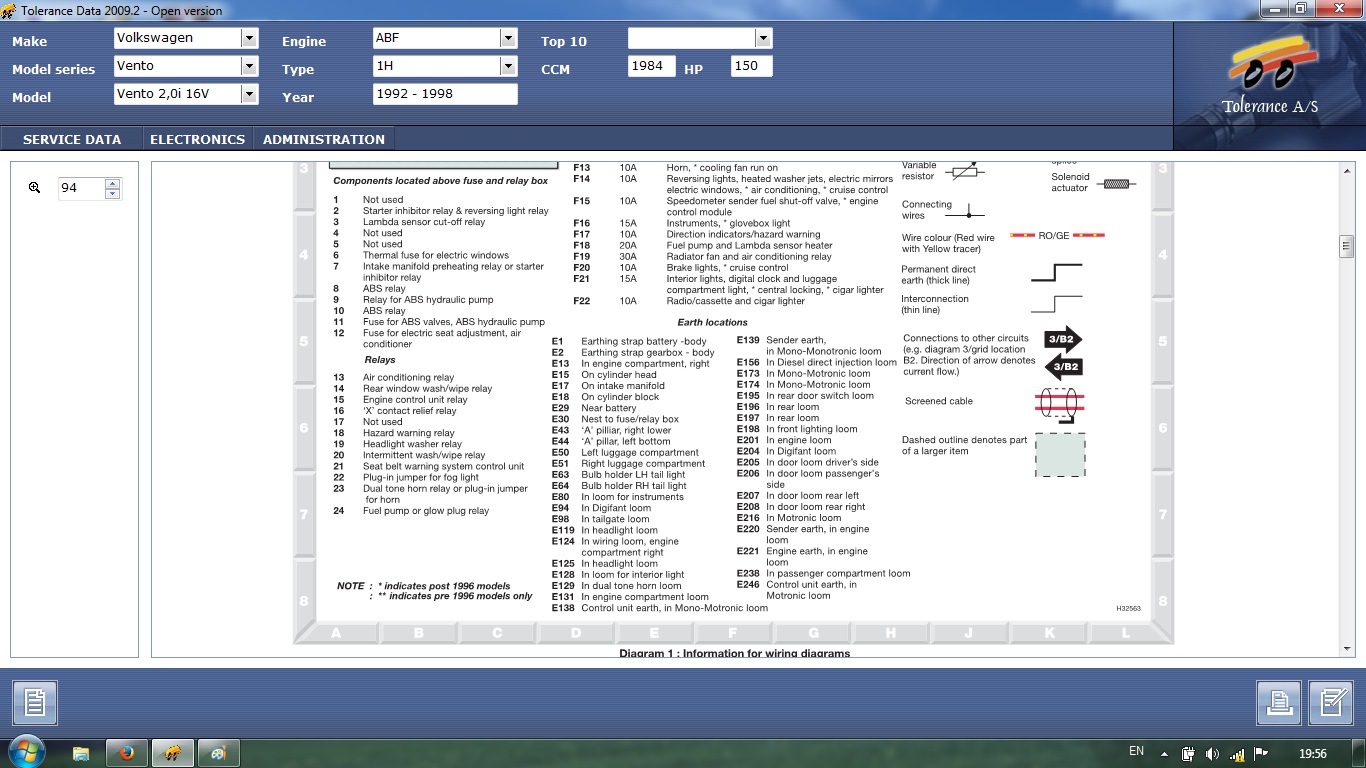

От горните схеми: Е196 точката за маса го дават да е някъде в ниша отзад (мисля, че до стоповете).
Иначе, от таблото има 3 кабела за маса - пинове 3, 5 и 18.
Kато 18 от таблото отива в U2/10 и през L/6 се връзва със стоп бутона на ръчната (елемент 23) и се връща през L/1 към пин 3 на таблото заедно с маса E119 (предполагам "таралежа" до ключа за фаровете).
Пин 5 "замасява" през U2/13 към G/15 (буксите в бушонното табло) към двигателния отсег E131.
Интересното е, че пин 18 има връзка към маса (Е119) и през нивомера за спирачна течност - елемент 24.
Схеми Golf MK3, pdf

Благодаря колега
, като гледам схемата проблема се очертава около точка Е119 (маса) сега се пита как да разбера къде се намира (E119 In headlight loom / по схема ) ?
, като гледам схемата проблема се очертава около точка Е119 (маса) сега се пита как да разбера къде се намира (E119 In headlight loom / по схема ) ?Върни се в “Golf, Vento, Jetta & Bora”
