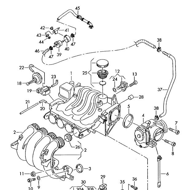

Здравейте! Може би , темата е дискутирана много,но от всичките мнения,които видях до момента,не успях напълно да си изясня някои неща. Става въпрос за следното нещо: карам GOLF 4 AKL 1.6 SR, 100 коня.Взех го зимата и съм го карал 7 месеца без проблем на бензин.В един момент,разхода ми дойде малко в повече и реших да сложа газова,като преди това се разрових из нета доста.Газовата е висок клас Fobos 1,пасна перфектно. Но след седмица ми се появи проблемът, който е дискутиран супер страшно много - губи обороти и гасне на студен двигател няколко пъти (ако разбира се не поддържам сам педала на газта).Като при това,двигателят се дави като за последно...След като загрее,прехвърля на газ и забравям за проблемите,както на бензин,така и на газ(усеща се само леко притрисане,като загрее.Един от майсторите каза,че вероятно е някоя от свещите(до момента едно от нещата,в които не съм се ровил за проблема са свещите )).Няма да изпадам в подробности,какво съм правил до момента по колата,мисля че достатъчно е дискутирано по други теми.Другото нещо ,което не съм свършил ,е смяна на о-пръстените на всмукателния колектор.Та си идваме на въпроса.Идеята ми е как точно става тази смяна? На снимка номер едно съм показал,как изглежда колектора. До момента не съм го свалял. Като цяло от pic2
виждам, че имам да сваля,два горни болта с шестограм(или звезда,не обърнах внимание),два странични, и 8 други болта,които са скрити на снимката (виждаме само 2,които се намират успоредно на инжекторите за газта).Също така трябва да се махне маркучлето,което влиза в регулатора за налягане, и още няколко кабели,за електрониката.И трябва да се извадят маркучите от газовите инжектори ,които влизат в дюзите в всмукателния колектор.Като цяло, така ми изглеждат нещата.Ако може някой по -компетентен,да позатвърди моето мнение.Също така въпросът ми е къде точно се намират тея о-пръстени(в горната или долната част на колектора).Мога ли сам да ги сменя,или трябва да търся майстор.Като сваля старите уплътнения,трябва ли да смазвам нещо,преди да
сложа новите о-пръстени. Също така на pic3 съм показал,какво ми вадят в магазина по каталог,това ли представлява самия о.пръстен? Благодаря на хората,които ще бъдат отзивчиви към мен!
p.s. Колко на брой са тези о-пръстени? 4 или 8? Тъй като току-що видях мнение на колега в подобна тема : "Ти първо намери някой да ти постави точната диагноза, защото тези пръстени хич не са евтини. 36 кинта е комлекта за долните и още 48 за горните. Ако не е от тях, после ще ти иде да си изядеш всичко, което ти виси."

Колектора е от две части - горна и долна. Горната е тази с дросела, долната е тази,която е към главата. Между горната и долната имаш един к-т от 4 О-пръстена. Между долната и самата глава имаш още един к-т от още 4 О-пръстена. Така или иначе не вреди да ги смениш, защото в повечето случаи са в ужасно състояние.
Ето ти и картинка :
Номер 3 е това, което ти си показал на картинката, а номер 26 е другия О-пръстен, който ти трябва.
Ето как изглежда целия к-т от 8 пръстена :

благодаря колега за бързия и изчерпателен отговор.като сваля колектора,като го почистя и сменя о-пръстените и свещите ще пиша,да видим дали ще се оправи проблема

Значи колега след месец и половина гадаене и ходене по "майстори", днес смених о-пръстените и свещите.Резултатът беше моментално палене и нормални обороти
както на газ ,така и на бензин(за разлика от преди: двигателят изтинеше ли 5-6 часа и паленето беше нетърпимо).За момента нещата се оправиха,надявам се така и да си останат(о-пръстените не бяха в много фатално състояние,но определено бяха за смяна.Но също така свещта на 2-ри цилиндър беше пълен капут).Колкото до твоя проблем - двигателят като е загрял си държи нормални обороти,стрелката не играе,при изключване от контакт също.Нямам подобен проблем.Колата дори докато беше с горе описания проблем си държеше нормални обороти.Иначе Преди седмици ходих да почистят дросела,след това го адаптираха и тогава почнаха да ми играят оборотите(на празен ход стигаха на моменти 1600-2000).При палене колата на студен двигател стрелката движеше като луда,и без да натискам газта,самият двигател се форсираше от само себе си.Покарах я над 100км и проблемът изчезна(дроселът напълно вече трябва да се е адаптирал явно).Не съм много навътре в нещата и не знам как да те посъветвам.Може да започнеш наистина може би с о-пръстените.Аз ще следя моята кола и ако има някаква промяна в близките дни,седмици,ще пиша.
Благодаря още веднъж на колегата zfa159
