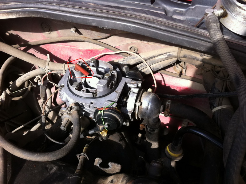

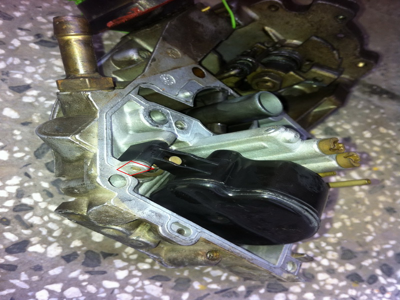

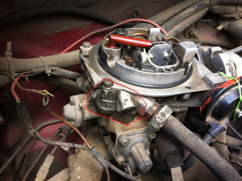

Проблемът стана като свърши газта и обърнах на бензин, пуснах по инерция и изгасна. Запалих от ключа, но пак угасна, на скорост пали. При подаване на газ от педала работи, но в момента в, който се пусне педалъг и гасне. На газ работи, няма проблем - при мърдане на карбуратора не мени обороти, значи тампона под карбуратора е здрав. Мислех да няма вода в бензина и сипах малко спирт за горене, като и долях 4 литра бензин, но проблема си остава. Въртях винта за оборотите на празен ход( този за отваряне на дросела на първа камера, че лятото го пипах, но тогава нямаше проблем) да ги вдигне, но пак гасне. Подава ли са газ от педала и работи, като при постоянно натиснат педал мени и оборотите без да се пипа допълнително педала. Направи ми впечатление, че е протекло от карбуратора бензин, значи прелива поплавъковата камера и свалих карбуратора, но щифта, който държи поплавъка е здраво набит и не искам да счупя нещо, та да питам той се избива, но като гледа диаметъра на оста, където съм оградил на снимката е май по-голям от диаметъра и в другия край, значи в другия край трябва да натисна. Всъщност това въобще така ли е? Искам да сваля поплавъка и да пробвам дали е пробит. Лятото бях въртял винта, който определя колко се отваря дросела на първа камера и тогава нямаше проблем, предполагам, че не е той виновникът, защото сега пак го въртях да отвори дросела, но промяна няма. Пробвах и сложих старите свещи пак промяна нямаше. Да кажа, че и иглата, която пропуска гориво в поплавъковата камера работи - надух през маркуч и при местене на поплавъка се променя и налягането като накрая затваря иглата и въздух не минава. Предполагам, че поплавъка е спукан при положение, че от гарнитурата беше протекло бензин. Прилагам и снимки на теча, както и на осичката или щифта, държащи поплавъка, а на третата снимка се вижда остатъчен бензин - преди да сваля карбураторът минах на газ - редно ли е да има остатъчен бензин?
P.S.
С червено са градени местата на теча и това на осичката!

Re: Голф МК2 1990 PN - Гасне на празен ход на бензин, поплав
Прилагам и третата снимка. Извинявам се, но са малко големи по обем и на стана наведнъж да ги кача.
Да от там трябва да изкараш поплавъка .Бензин по принцип не трябва да има но това е много малко и явно не се е изчистила напълно
преди да си махнал поплавъка пробвай да напълниш карбуратора с бензин ,и после погледни до къде е нивото като го отвориш но внимавай да не го разлееш.Може просто да е заяла иглата защото не си го карал

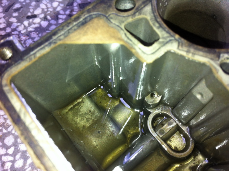

Карбуратора го изчистих, гресирах и сложих масло, където трябва. Поплавъкът не е пробит- топих го във вода, а първо в спирт за горене и не поема. Сглобих го, сложих го и пак оля през гарнитурата. Добре, че дойде един съсед и даде акъл - вика регулирай нивото на поплавъка. Чак тогава се усетих, че под оградения детайл от снимката имаше навита втулка, която явно регулира това ниво, защото поплавъка опира в нея, та оттам може и да се получава това оливане. Иначе сега запали и нямаше проблем дори и след като смукача се изключи - само теча трябва да отстраня. А и педала доста олекна при натиск след гресиране и смазване на елементите. Не знам дали днес ща довърша регулировката на поплавъка, че вали, но като оправя това ще пиша за резултата!

Всъщност до къде трябва да е нивото на горивото? Предполагам, че трябва да е под ръба на долното тяло на карбуратора, т.е. не трябва да достига гарнитурата. Така и не проверих до къде се пълни. Май няма да е зле да направя и това упражнение!

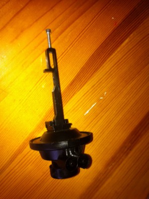

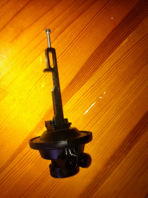

Взех мембраната
- 16лв. нова Полска, за 26лв. е нова тази на пиербург, но със сигурност няма нищо общо с цена от 40лв. за рециклирана. Правете си сметка как ни товарят! Между другото питах и за шарнир за за носача - 10лв. чешки старлайн без планката и болтовете - с тях към 15-16 лв. макс, тези на Мейле и Мок са малко над 18лв. Предполагам чешките не са зле. Все пак чехите имат традиции в машиностроенето! Дано съм бил полезен с темата, въпреки, че стана малко като монолог! Между другото за вакуума - той е с два щуцера, на мен ми трябваше един само, та да запуша втория, което и направих, въпреки че той си беше запушен, явно ги правят с идеята ако трябва да се разпробие. Имаше и такива вакууми за втората камера на карбуратора - предполагам и те са на прилична цена.
