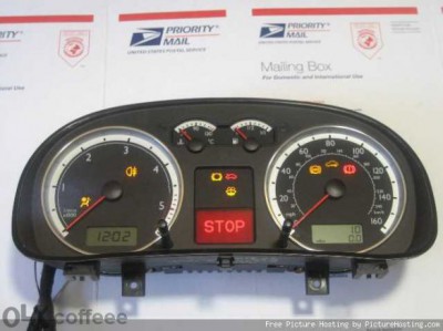

Здравейте , колеги интересува ме табло от "Пасат Б5, Б5.5 ","Бора" дали става на "Голф МК4" 99г. и за "борт. комп." трябва ли да се доработва нещо.И ако са съвместими дали има някакъв бъг в показанията който дава.Километража който искам да сложа е ето този модел!

Таблата на Б5 и Б5.5 са еднакви като геометрия, но различни от тези на Голф-а. Мисля, че от Венто пасва таблото за Голф 4. Другото много важно е кода на таблото. Виж кода на твоето табло чрез ВАГ-КОМ. Трябва да е във вид - " 1J0 9xx xxx xx ". Най-важни са две неща :
1. втората тройка цифри : 919 без КАН , 920 с КАН. Новото ти табло трябва да е със същата втора тройка цифри
2. Последната цифра от 3-тата тройка цифри. Означава версията на имобилайзера. Ще го дешифрираш и, ако таблото ти е ИМО 2 можеш да сложиш табла ИМО 2 и ИМО 3 , но ако твоето е ИМО 3 можеш да сложиш само ИМО 3.
Таблото на снимката горе е от Голф 4 и мисля, че става и за Венто
