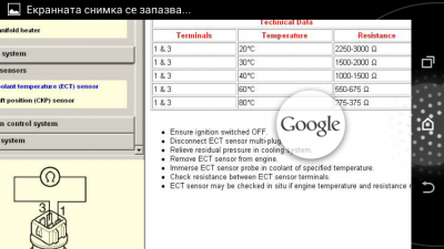

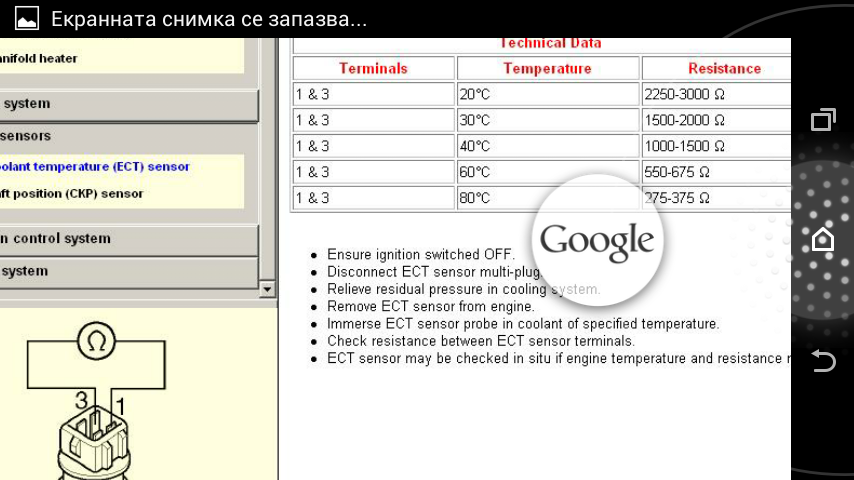

ggeorgieev
Мнения: 6
Регистриран на: Пон 18 юни 2012 13:00
Автомобил: Skoda Octavia
Двигател: 1.8T AGU
Re: Проблем палене 1.8 Turbo AGU
Мнениеот ggeorgieev » Сря 08 окт 2014 23:13
Няма грешки...всичко уж е в нормите. Иначе за температурен датчик не съм се замислял... Как се замерва той? :)
if4oo
Мнения: 322
Регистриран на: Съб 16 яну 2010 15:02
Автомобил: GOLF 4 VR6T
Двигател: AUE
Местоположение: pleven
Мнениеот if4oo » Сря 08 окт 2014 23:23
Съжалявам за качеството на снимката.
