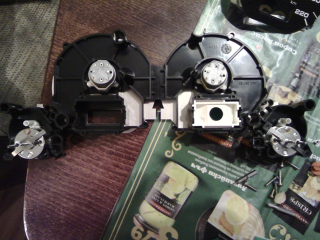

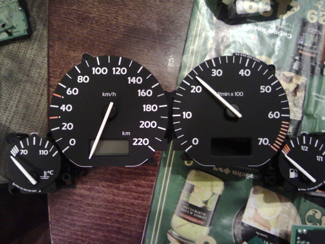

Колеги имам проблем с километража или по-точно там където ми показва скоростта.От време на време си показва добре ,но и от време на време стрелката забива на 0.Не ми е чак толкова голям проблем че за 5 минути няма да ми показва с каква скорост се движа но когато не ми отчита километража спира да ми показва и дистанцията която съм изминал и главно това ме тормози.Въпросът ми е дали подлежи на ремонт таблото или трябва да търся други.Качвам снимки на моето табло(искам да отбележа , че на моето има голяма интегрална схема и т.н. , а по моргите за този модел голф ми предлагат вътрешно много "по-изчистени")

Колега по вероятно е датчика за скоростта да не ти дава хубав контакт и да прекъсва,случвало ми се е,ако знаеш къде е натисни го хубаво на мястото му

Имаш предвит отзад буксата която влиза в таблото или връзката със самата платка?А и този датчик за скоростта каде се намира?

Датчика е в двигателния отсек,утре ще го снимам,таблото ти няма проблем според мен,поне започни от датчика за да не развалиш таблото ако проблема не е в него :beer

Колега не е от датчика.Днес цял ден карах с друго табло и на него не ми правеше този проблем.Сега ще си сглобя моето табло и пак ще го пробвам ,че това което съм взел е меко казано отвратително ,а уж е от същия модел :icon_razz
