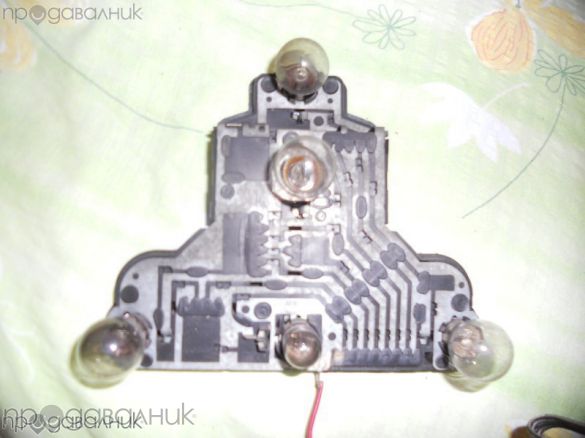

Колеги,става въпрос за на вуйчо ми голфа (1.9 1Z май беше).Вчера в тъмното забелязах че светват всики мигаи като натисне спирачка,дори на отворена порта пищи зумера и свети лампата на халогена.На всичкото отгоре пък като включи задна насветкаха задните стопове барабар с третият :screwy :screwy :screwy

Някъде се губи някоя маса(-).

Нагоряла ти е масата на левия стоп и не прави добър контакт.

имах подобен проблем на голф 4! влязла вода отзад в единия от стоповете, ръждясала пластината на която са крушките и връщаше напрежение до таблото! изключваш буксите на стоповете и натискаш педала на спирачката! ако не направи проблем, значи е от тях! дано съм помогнал!

Помогнал си колега.Абсолютно същият е проблема.Сега се чудя как да махна всичката тази ръжда :banghead
