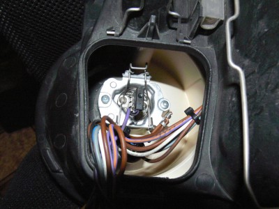

Здравейте колеги,
днес сменях крушката на дългите светлини и скобата (телта), която притиска крушката се откачи - остана ми в ръцете :death
Всички знаем колко е "широко" и "удобно" за работа там (става дума за десен фар) и като добавим моите "кебапчета" (само 2 пръста вкарвам там), въпроса който възниква е как да я сложа тази тел/скоба без да свалям броня и фар?
Ако някой има идея нека каже, че утре ще трябва да се слага.. надявам се без да се сваля броня :screwy

Нямаш никакъв шанс, бронята и фара се свалят точно за 10 мин .... сваляш си фара, правиш каквото ще правиш и пак обратно.

прав се оказа Sashko_Trg :th_up
след 20 мин неуспешни опити да поставя телта с пинцети се стигна до сваляне на бронята и фаровете.
От там е лесно :drive
