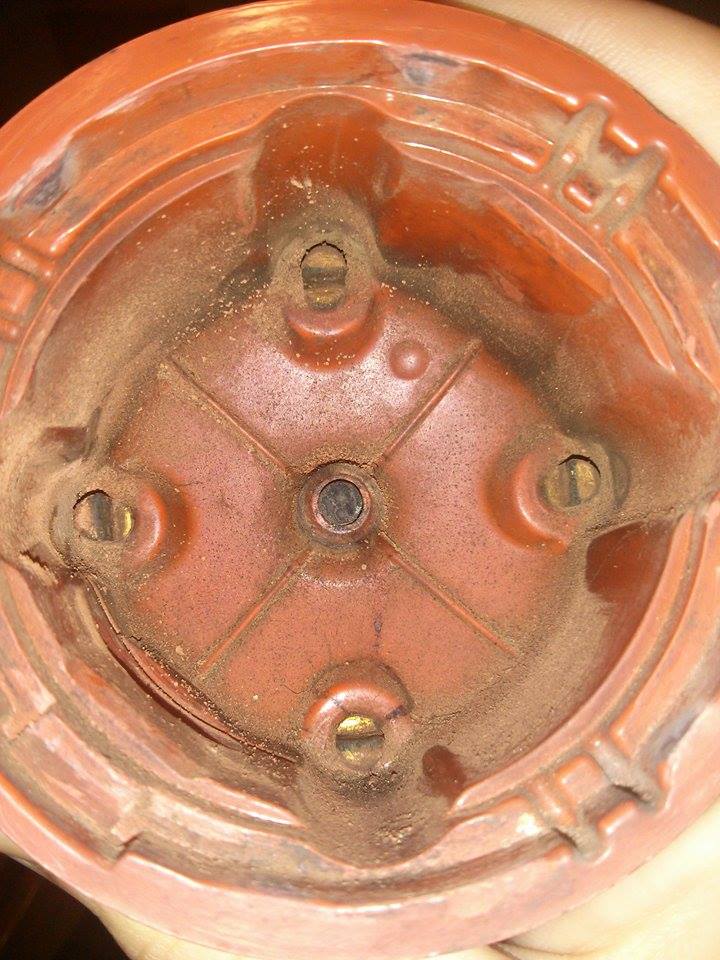

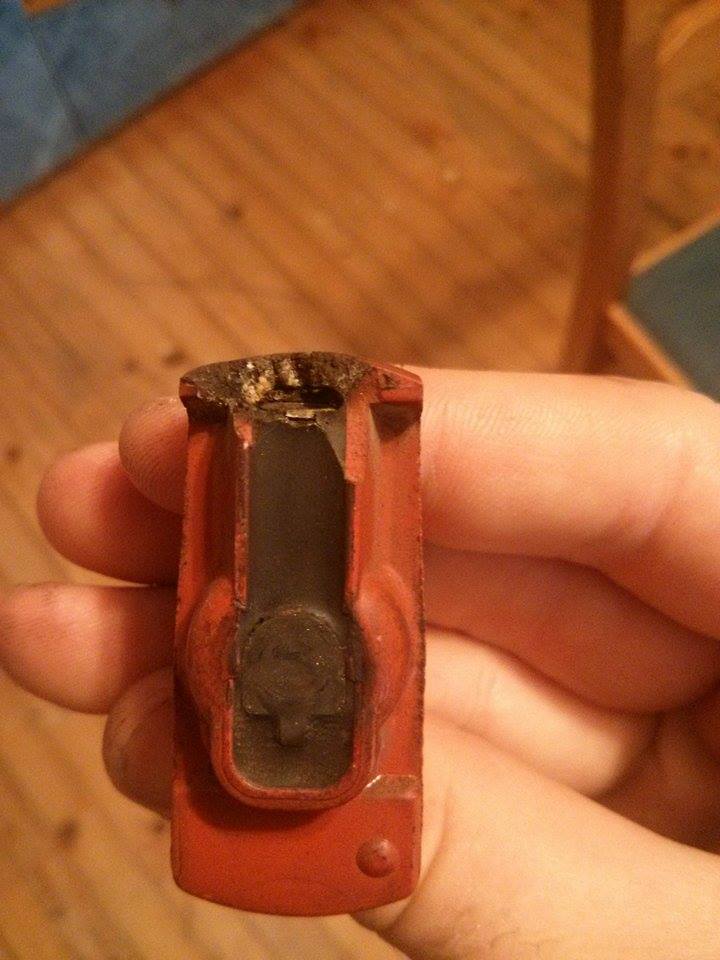

Здравейте! Забелязвам в последно време , че курника в дъждовно време не иска да пали или пък ако запали работи нормално 5 минути и след това почва да гасне , да губи мощност и обороти и въобще не става за каране. Мислех , че е спукана бобина както всеки би казал. Смених бобината със BERU втора цедка, но проблема си остана. Днес реших да погледна делкото, чиято капачка беше захваната само със горната щипка ( другата щипка не беше сложена и дори в капачката имаше издълбан улей от палеца , понеже капачката не ляга както трябва към делкото). Палеца имаше много нагар и част от него дори липсваше. Купих нов палец и капачка на BERU и ги смених. Според вас възможно ли е от това да е правило проблеми?
П.с. Кабелите ще са следващото нещо , което ще сменя ако проблема продължава.
Снимки на капачката и палеца.

Аз като гледам снимките се чудя как изобщо е вървяла тая кола :mhihi

stefan4o написа:Аз като гледам снимките се чудя как изобщо е вървяла тая кола :mhihi
Аз също! ...И все пак си вървеше, защото миналата седмица я карах извънградско 200км.

Тоя палец все едно е гризан от куче.Според мен от него и негодно хванатата капачка е бил проблема :smile
