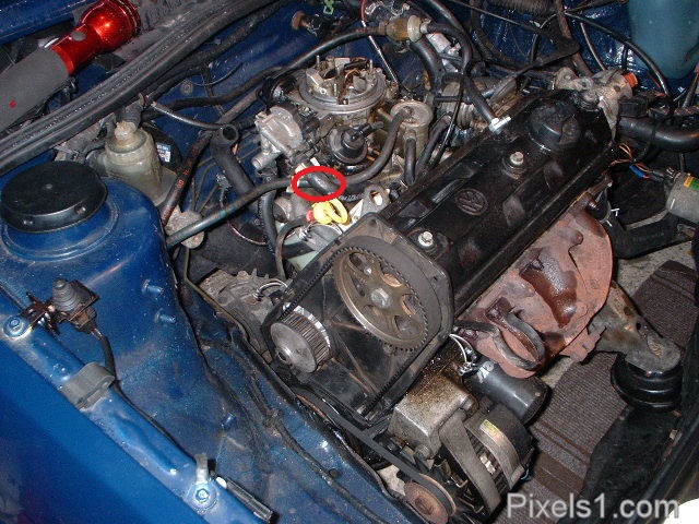

Не я карм на газ, защото изпарителя замръзва. Като духна през тръбите към радиатора за парното, няма следи от запушване. Когато се опитвам да я обезвъздуша я паля на бензин. Мислех си, че може би вкарва газ във водата, но и това не е.. смених изпарителя с нов и нищо.Ясен ми е метода на обезвъздушаване, просто не се получава или ако се получи е за 10-20 километра и пак проблема. На майстор я карах каза, че не е намерил нищо нередно, но едвам я е обезвъздушил.
С червения кръг е показано от къде е хваната водата към изпарителя.

Колега,така като гледа май ти стои още оригиналния байпас с термостата(става въпрос за едни х..йовини които стоят на маркучите към парното свързани помежду си с тънко маркуче),така намираш две тръбички с подходящ диаметър и тея неща ги хвърляш в кофата,слагаш на тяхно място тръбичките и парното тръгва
п.с.Тва само ако стои оригиналния байпас,но като гледам на снимката,която не е много ясна май стои!

Снимката е примерна не е на моята кола. Иначе някой се е погрижил за това преди мене и към парното вървят само 2 маркуча, никакви байпасове и подобни. Интересно ми е защо въздуха седи по маркучите ,а не спада водата в казанчето? Да сменя ли казанчето и капачката ли не знам.. вече нямам идеи..
