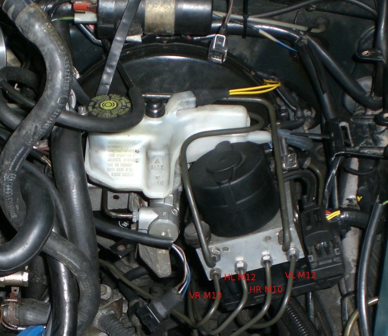

Почти сигурно е че имаш абс.http://gummel.net/bofh-ng/de/corrado/mark20_hyraulikblock.jpg/image_large
До акумулатора трябва да имаш това металното с 4-те тръби (това ти е абс модула)
