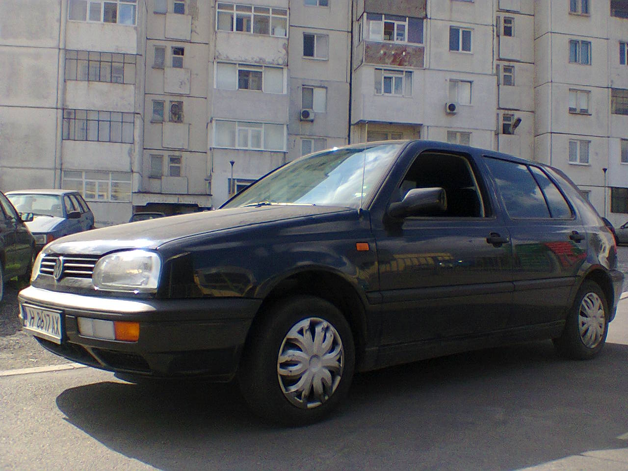

В момента съм с 13-ки,но ми се иска да сложа по-големи защото с тези ми изглежда леко грозна,не че не си харесвам колата.Но се колебая-14-ки или 15-ки.Като сменяхме с бащата гумите на мойта и неговата,неговите са 15-ки,сложих ги до калника да видя как ще стоят(не монтирах за по-добра проба защото вече бяхме сменили на мойта),и сякаш 15-ки идваха големи,всмисъл тревожи ме да не би при преминаване през някой по-голям трап по пътя дали няма да опре в калника.И затова се замислям повече за 14-ки,но искам вашето мнение,кажете какво бихте ми препоръчали.Прикачил съм снимка на колата.

Няма да имаш проблеми с 15-ки.Слагай смело.

С какви гуми си сега колега, че ми се виждат с по-малък диаметър от фабричния за 13-ка джанта? А също и какви са другите джанти 15-ки като J(широчина) и ET и какви гуми има на тях?

Относно 15-ките още не съм се запасявал,защото нямам пари в момента за това.В момента главно зареждам и ремонтирам,онзи ден смених накладки и цилиндри на задните спирачки защото като отидох на преглед човека ми каза така както сега ви го казвам: "на задните спирачки няма никой,ни крачна ни ръчна".Та сега ми остава да оправя ръчната,трябва да се смени едното жило защото задържа.И отивам за поправителен на прегледа :D а размера на гумите,не съм сигурен,но мисля че беше 175/70/R13.Онзи ден гледах на комшията колата-Golf 3 комби,неговите са 14-ки,и затова сега не съм сигурен дали моите или неговите бяха 175/70.Само помня че на единия бяха 175/70 а на другия 165/60

Отвори капачето на резервоара и там пише размера на джантите и гумите .

Добре,можете ли да ме посъветвате за гумите каква широчина и каква височина биха подхождали,съответно ако са 14-ки и 15-ки ? Мерси предварително.

Лично на мен за 14-ка ми подхожда 185/60/R14 за лятна и 175/65 или 70 за зимна. Личния ми вече Голф ще си го карам с 175/65 и зиме и лято. Така си реших.

А за 15-ки джанти гуми 195/50/15 си е стандартен размер. :beer
