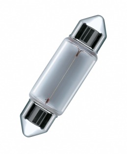

Здравейте, колеги искам да попитам дали някой може да ме насочи какви точно са крушките ( размер; вид )
Благодаря предварително !

C5W
12V 5W SV8,5 (11x35)
Length 36.0 mm
Diameter 11.0 mm
