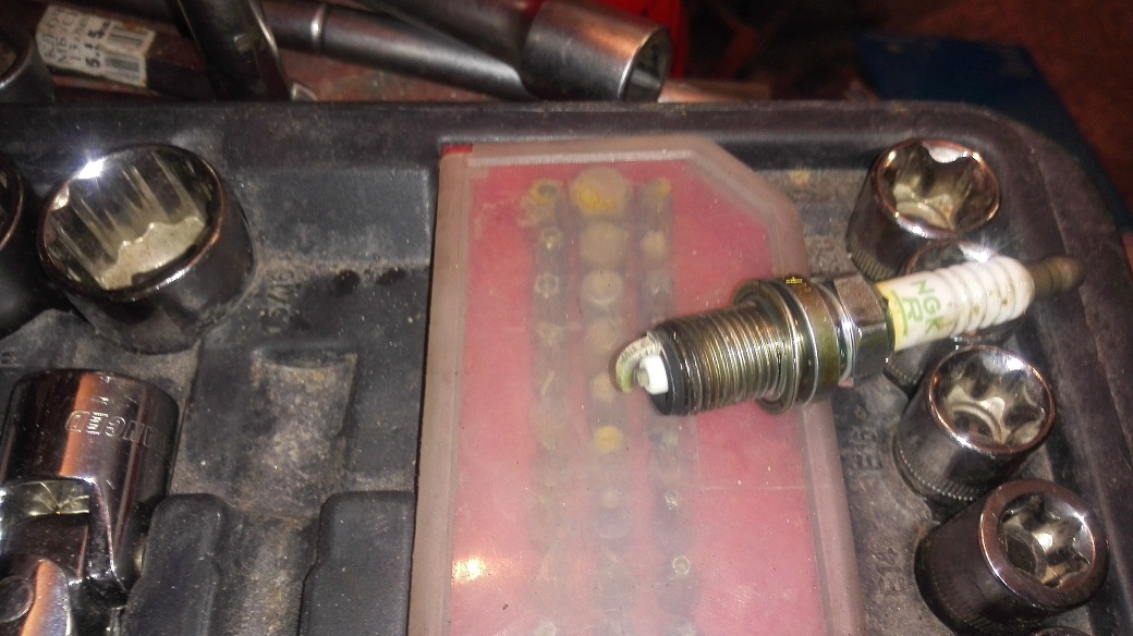

NGK BKR7E
Колеги, какво ще кажете за така изглеждащи свещи, тези ги сложих преди 2к км и като ги изкарах много странни ми се видяха, да не би да работи на бедна смес и за това да е това бялото покритие? Колата е с ГИ (газ). Благодаря предварително за мненията ви.

От газта е
