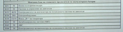

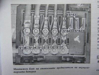

Re: Търся електрическа схема на инсталацията за GOLF4
Мнениеот transform » Вто 09 дек 2014 22:44
Виж, ако това ти свърши работа.
