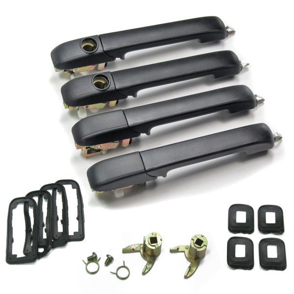

коелги купих дръжки за вратите на голфа- мк2 - 83-та година. купих от тези дръжки на които отварянето е като при голф3, обаче имам проблем при монтажа. някой може ли да ми каже как да ги закрепя така, че като дръпна дръжката, да не се измушва дръжката от вратата?
в задния край на ширкоата част на дръжките отвътре има две зъбчета, които явно трябва да се захванат някъде за ламарината на вратата. при мен няма къде явно отвора за дръжката на вратата ми е по -голям (явно това е и за 4ерите врати де ) и тези дръжки един вид остават "хвърчащи" определено са направени да се захващат на 3 опорни точки по вратата. в задния край влизат в тънкия процеп. -добре
в предния край на широката част с болтчето . но в задния край на широката част тези малки зъбчета никаде не са добират. някой слагал ли си е такива дръжки да ми обясни какво точно се прави?

Принципно самите дръжки са закрепвас за ламарината на вратата с малки жлебове който влизат на ламарината и по този начин се закрепва задната част да не мърда, след това е винта и така. Ако ти е крива ламарината и неможе да се закачи, ще се езваждат като ги дръпнеш.
