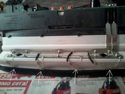

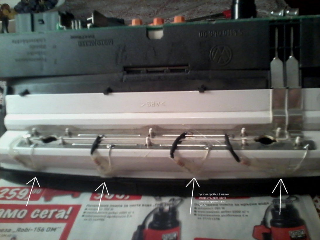

Ето така разположих 4-те диода в инструменталния панел. Освен оригиналното осветление, от вътре изкарах и зелената вложка която бяха сложили.
Там където съм поставил диодите, не съм пробивал голяма дупка за диода, а две малки дупчици през които да минат само крачетата на диода, така е по-лесно да се закрепят диодите (без никакви допълнителни цокли), а и освен това монтирайки диода по този начин, можеш по-прицизно да си настроиш в каква посока точно да свети. След като поставиш диода и запоиш всичко (както е на снимката), поливаш с топъл силикон, и няма мърдане.

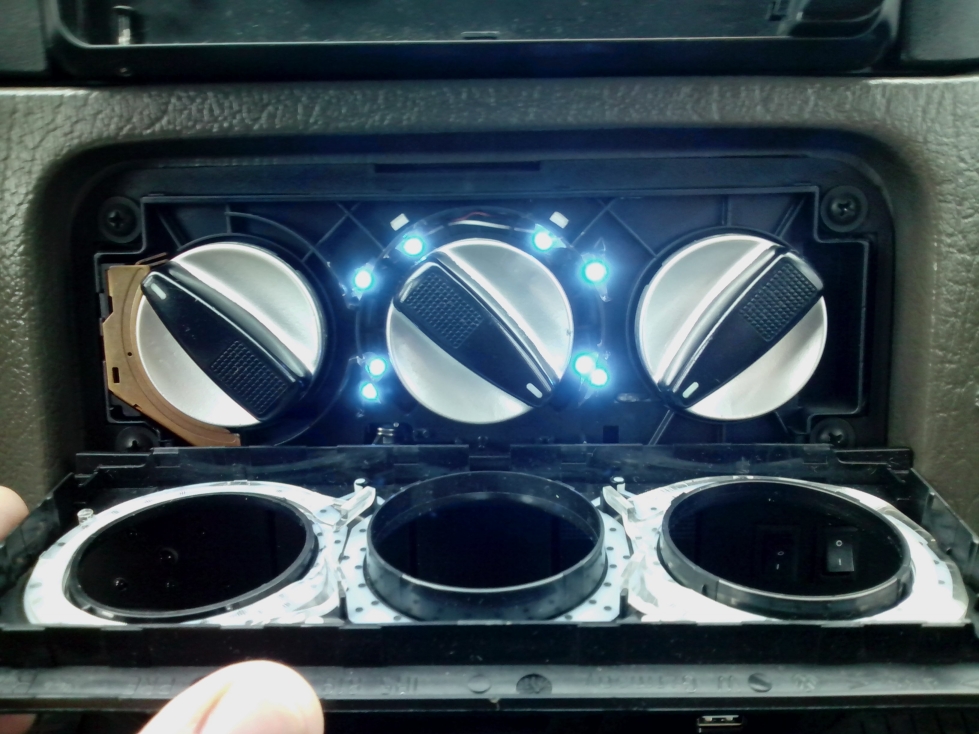

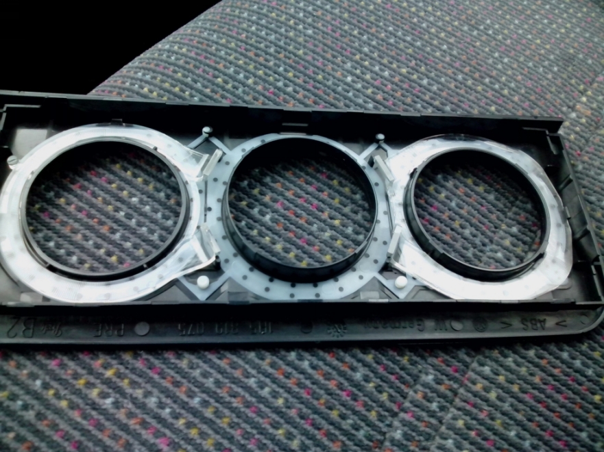

Това е разположението на диодите на парното. Общо 8 диода - 4 на централната врътка (защото няма светопровод), и по 2 на всяка от страничните врътки (те си имат светопроводи); диодите са така поставени, че да съвпадат със краищата на светопроводите (на долната снимка).
