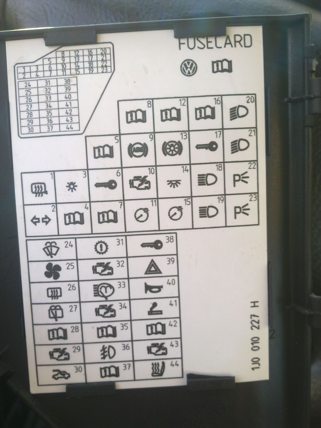

Здравейте,
Имам странен проблем с тока в купето. След като смених крушките на задните светлини ми изчезна централното заключване от дистанционното. Първоначално помислих, че е паднала батерията, но неможах да заключа и с другия ключ. Това, което ми роди мозъка е изгорял бушон, та отидох за бушони и по пътя се опитах да сваля прозореца - уви не сработи (нито един от двата). След като взех бушоните, прегледах схемите и според това, което е качено изглежда, че бушона за централното е здрав. Другото, което видях е, че осветлението в купето също изчезна, та въпроса ми е дали някой би могъл да качи точната схема за Голф и да сподели мнение на какво може да де дължи проблема. Благодаря! :bowdown :th_up :bowdown :love.vwclub

Мнениеот stefarata » Сря 11 яну 2017 18:04
1. Шайба дюза нагреватели, светлина жабка, памет модул седалка контрол (10а).
2. Светлини мигач (10а).
3. Реле мъгла светлината на арматурното табло ключа за лампата регулатори (5A).
4. Регистрационен номер светлина (5A).
5. Комфортни система, круиз контрол, климатроник, А / С, отопляеми модули седалка контрол, автоматични ден / нощ огледало интериор, контролния модул за многофункционален волан, контролен блок в волана (7.5A).
6. Централно заключване (5A).
7. Back-светлини, сензор скоростомер скоростта на превозното средство (VSS) (10а).
8. Отворен
9. Антиблокираща спирачна система (ABS) (5A).
10. Модул за управление на двигателя (ECM): бензинови двигателя (10A); дизелов двигател, модел 2000 г.> (5A).
11. Блокът с контролните прибори, смяна заключване Solenoid (5A).
12. Data Link Connector (DLC) Захранване (7.5A).
13. Спирачките задните светлини (10а).
14. Вътрешните работи осветлението, централно заключване (10а).
15. Блокът с контролните прибори, модул за предаване контрол (TCM) (5A).
16. А / С съединителя, след тече охлаждаща помпа (10а).
17. Отворен.
18. Фар високо греда, право (10а).
19. Фар високо греда, ляво (10а).
20. Фар ниска греда, право (15а).
21. Фар ниска греда, ляво (15а).
22. Паркинг светлини право, дясна маркер (5A).
23. Паркинг светлини ляво, странични габаритни ляво (5A).
24. Предното стъкло и заден прозорец помпа за миене, моторни чистачки (20а).
25. Свежият въздух вентилатор, климатроник, A / C (25A).
26. Rear Window defogger (25A).
27. Моторни за задните чистачки (15а).
28. Горивната помпа (РП) (15а).
29. Модул за управление на двигателя (ECM) бензинов двигател (15A); дизелов двигател (10а).
30. Power шибидах контролния модул (20а).
31. Предаване контролния модул (TCM) (20а).
32. Дюзи: бензинови двигателя (10A); дизелов двигател (15а).
33. Фар за миене система (20а).
34. Управление на двигателя елементи (10а).
35. 12 V контакта (в багажното отделение) (30A).
36. Фарове за мъгла (15а).
37. Терминал (86S) по радиото, инструмент клъстер (10A).
38. Централно заключване (с ел. стъкла), лека багажното отделение, дистанционно / врата резервоар за гориво, моторни да отключите заден капак (15A).
39. Спешни светлини (15а).
40. Dual Tone рог (20а).
41. Запалка (15а).
42. Радио (25A).
43. Управление на двигателя елементи (10а).
44. Отопляеми седалки (15а).
Fuse аранжировки в предпазител скоба / батерия:
S162. Свещи (охладител) (50A).
S163. Горивната помпа (РП) реле / светят Plug Relay (50A).
S164. Охладителна фен контрол (FC) контролния модул / охлаждащ вентилатор (40A).
S176. Релета панел интериор (110A).
S177. Генератор (GEN) (90 Amp.) (110A).
Генератор (GEN) (120 Amp.) (150A).
S178. ABS (хидравлична помпа) (30A).
S179. ABS (30A).
S180. Охладителна вентилатор (30A).

Мнениеот todor.beshinski » Сря 11 яну 2017 18:16
Да си жив и здрав, колега. При мен шестото гнездо е празно, а бушон 38 е здрав. Ще слеза да проверя 14-ти , че точно се връзват нещата

Мнениеот stefarata » Сря 11 яну 2017 18:17
провери и 38

Мнениеот todor.beshinski » Сря 11 яну 2017 18:29
Беше 14, но пак не ми светят светлините отзад. Както и да е, по добре с аларма и дистанционно. Благодаря колега , темата е за ключ.
