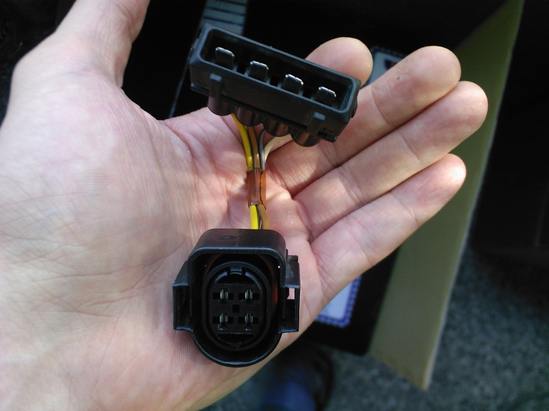

Здравейте колеги,дайте съвет мога ли направо да кача двусекционни фарове,на моят Голф 3,без да преправям букси и други неща.Сега съм с едносекционни

Преходни букси колега!! Аз го направих така! букси взех от колега в форума,но наскоро видях че се продават и онлайн в авто... (на лично за да не правя реклама) иначе и малко игра с лоста за мигачи защото като превключваш от дълги на къси.. има цяла тема за това :)

ТОЧНО ТОВА Е !!! :th_up :th_up

Някой знае ли във Варна къде могат да се намерят такива преходни букси, че вече година и половина съм с кабелни обувки и като мина през някой сериозна дупка трябва да спирам и да ги намествам.

Там от където видях да се продават такива нови букси правят и доставка!
