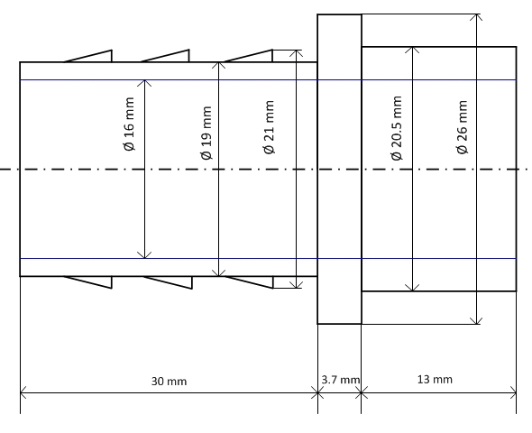

Молбата ми към Вас е дали някои не може да даде размер за този щуцер за да се изработи и малко маркуч?
Знам че има много писано по темата но никъде не намерих размер за щуцер.

Здравей Колега,
Аз навремето си реших проблема посредством следната муфа(адаптор) изработиха ми я от бронз:

А не трябва ли да има прорези за закрепване или греша??
