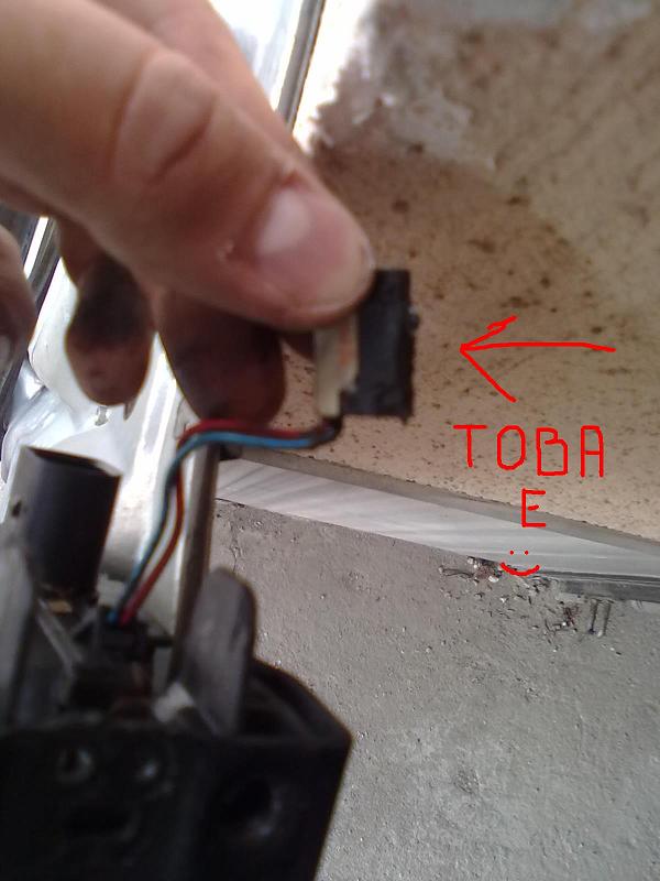

Garion написа:На мен пък ми свети постоянно плафона дори и при затворена жабка.. някой да знае къде точно е прекъсвачът?
колега прекъсвачът се намира в бравата (микро ключе) ще кача снимка
zelkata_ok1_
Мнения: 322
Регистриран на: Пон 30 ное 2009 12:43
Местоположение: sofia
Re: Как се сваля плафона в жабката на Голф 4?
Мнениеот zelkata_ok1_ » Вто 26 окт 2010 19:45
това е от брава на врата но и на багажника трябва да е същото

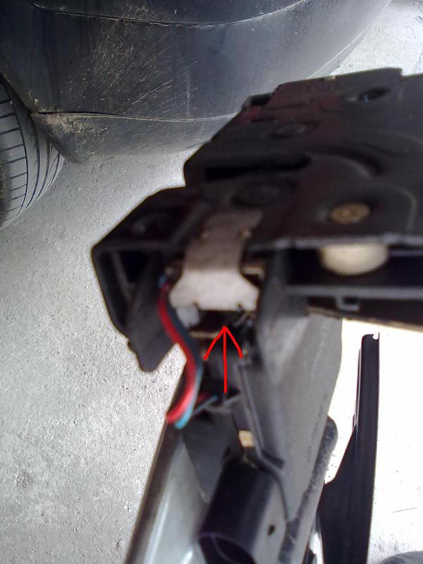

achodemo
Мнения: 1480
Регистриран на: Нед 05 окт 2008 22:50
Автомобил: GOLF IV
Двигател: AHF ASZ
Местоположение: Габрово
Мнениеот achodemo » Вто 26 окт 2010 20:39
zelkata_ok1_ написа:това е от брава на врата но и на багажника трябва да е същото
:no-no :no-no :no-no
това черното отзад на плафона
е палеца който служи за прекъсвач !!! Вади се всичко в едно и не го разглабяй както се вижда на втората снимка
,че после няма сглабяне !!! :deal :deal :deal
От опит ти говоря !!
